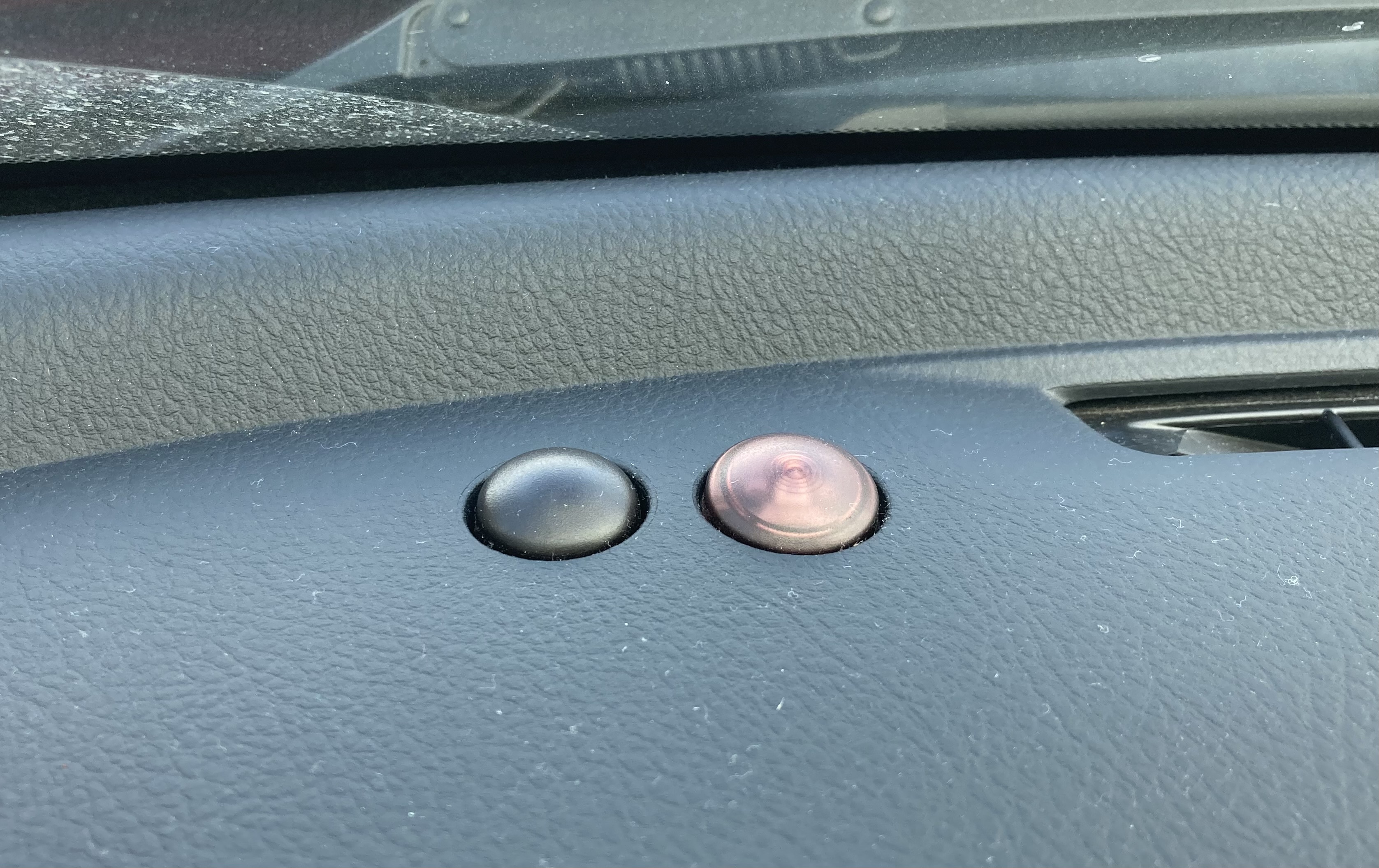

Да добавя нещо, което се сетих сега, но не може да е 100% сигурно, защото се базира просто на наблюдение, не на документация.
При мен, а и при други екземпляри RAV4 XA30, сензорът, когато го има, не е черен, е червеникав, полупрозрачен. Прилагам снимка как е при мен, за да стане ясно.
- Сензори за светлина и слънчев интензитет
- IMG_7978.jpeg (1.69 MiB) Преглеждано 6659 пъти

Ако не ми изневерява паметта,червеникавия беше за климатроник а черния в ляво на шофьора -за авто светлините.Разбира се ако не са само капачки без нищо отдолу.Този въпрос го имаше преди време в друга тема.Има и теми как се инсталират авто светлини но не помня в нашия или чужд форум съм ги срещал.Не е евтино , но за сметка на това е рисковано за непрофи, защото се сваля волана а там има в.възглавница.

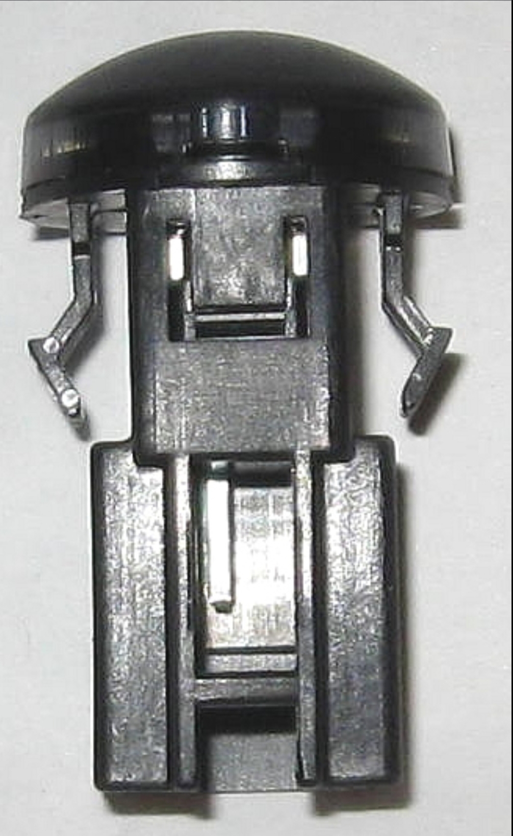

Прокачам една снимка от която става ясно как да се провери има ли сензор или е само капаче.
- IMG_20250113_174523.jpg (605.77 KiB) Преглеждано 6622 пъти

Благодаря колеги,
със сигурност двата сензора не са за светлините, по скоро са за климатроника или са само тапички

Със сигурност единият е за “климатроника”.
