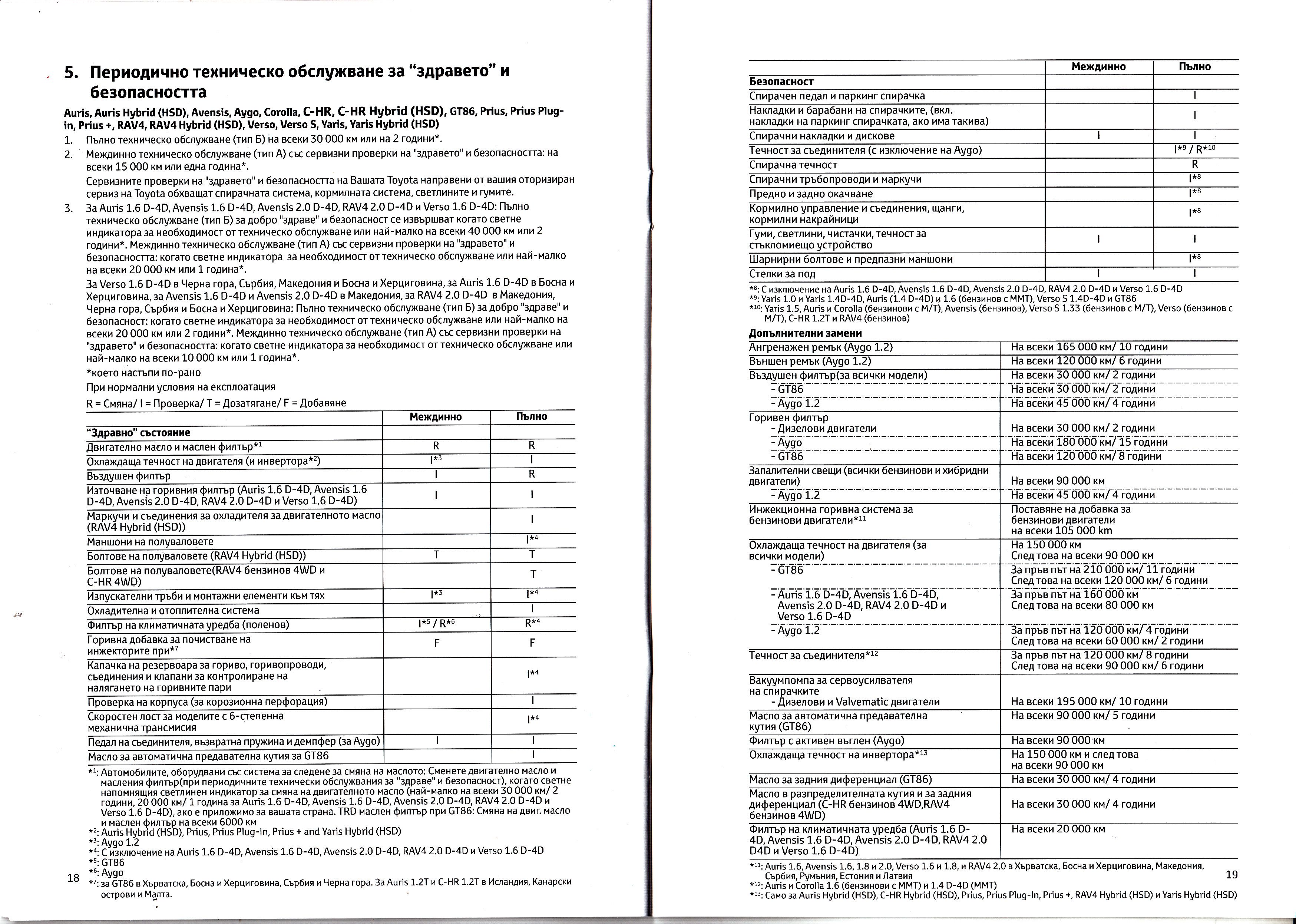

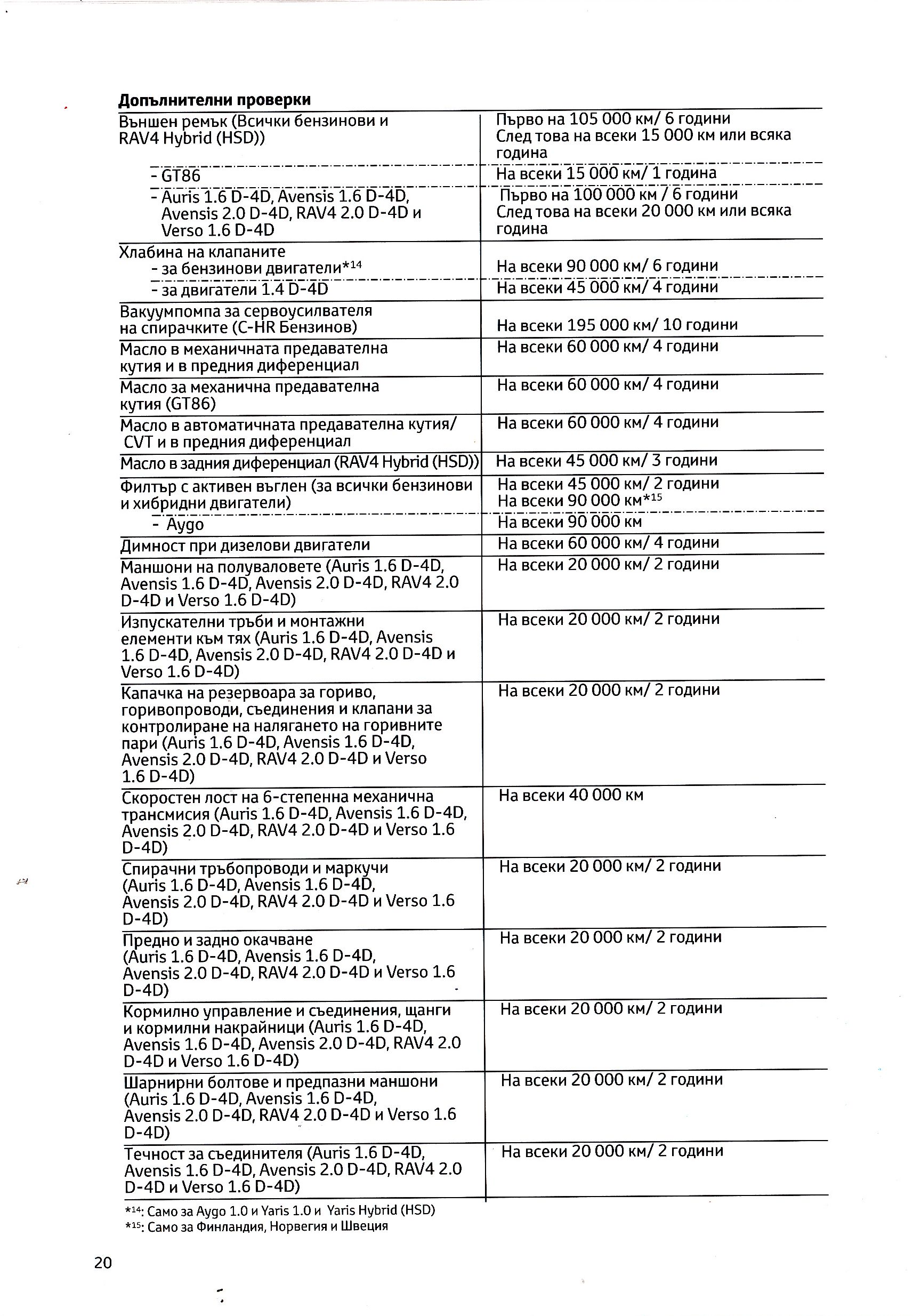

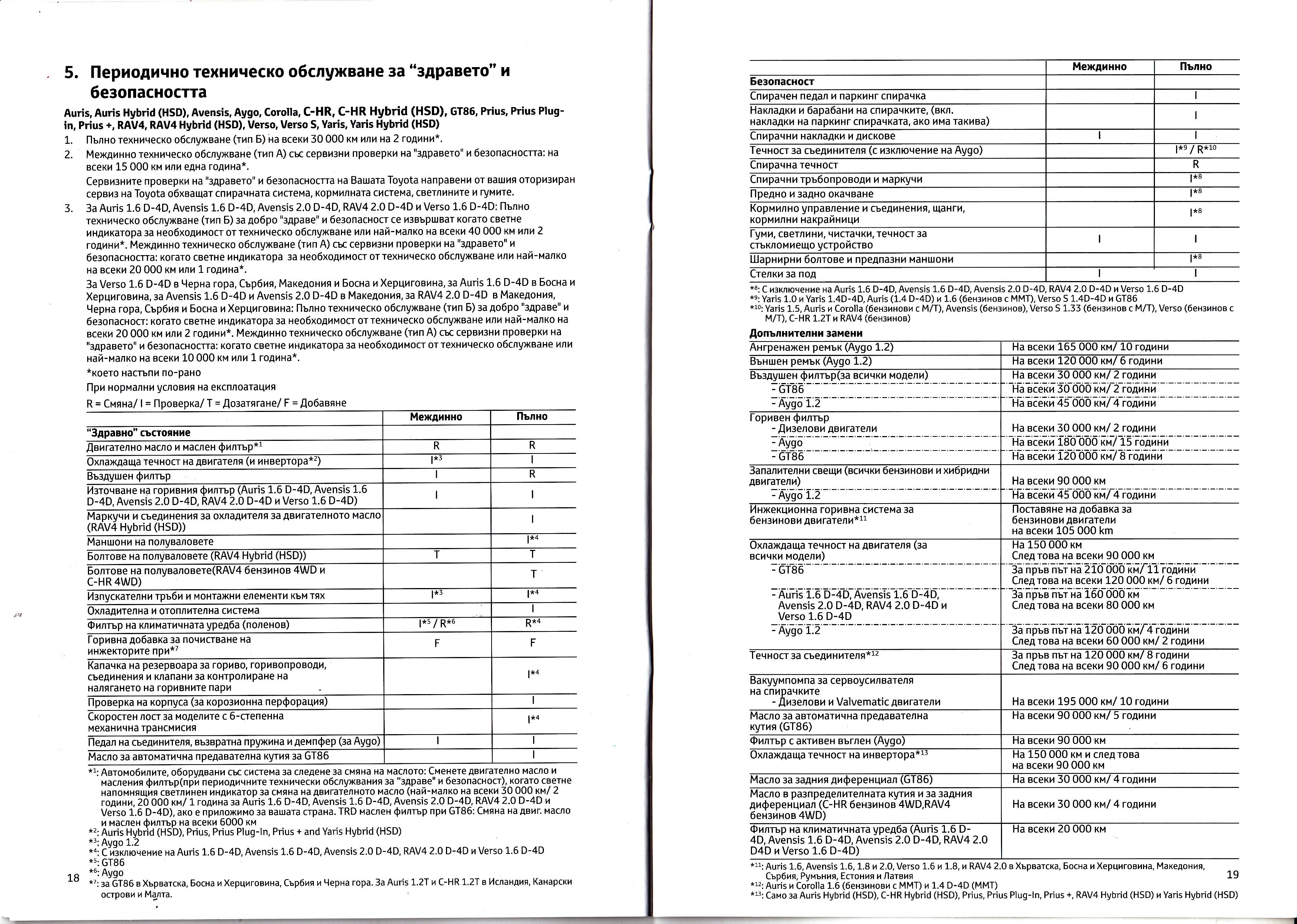

kaman4e написа: ↑11 Яну 2023 10:24
Може би бъркам- на 19 страница от сервизната книжка беше написано.
Ясно, на 19 стр. наистина пише смяна на 90К, но за GT86. А тя мисля не е CVT. За CVT пише на 20 стр. раздел
допълнителни проверки.
- service_book-2.jpg (1.4 MiB) Преглеждано 19422 пъти
- service_book-3.jpg (616.84 KiB) Преглеждано 19422 пъти
