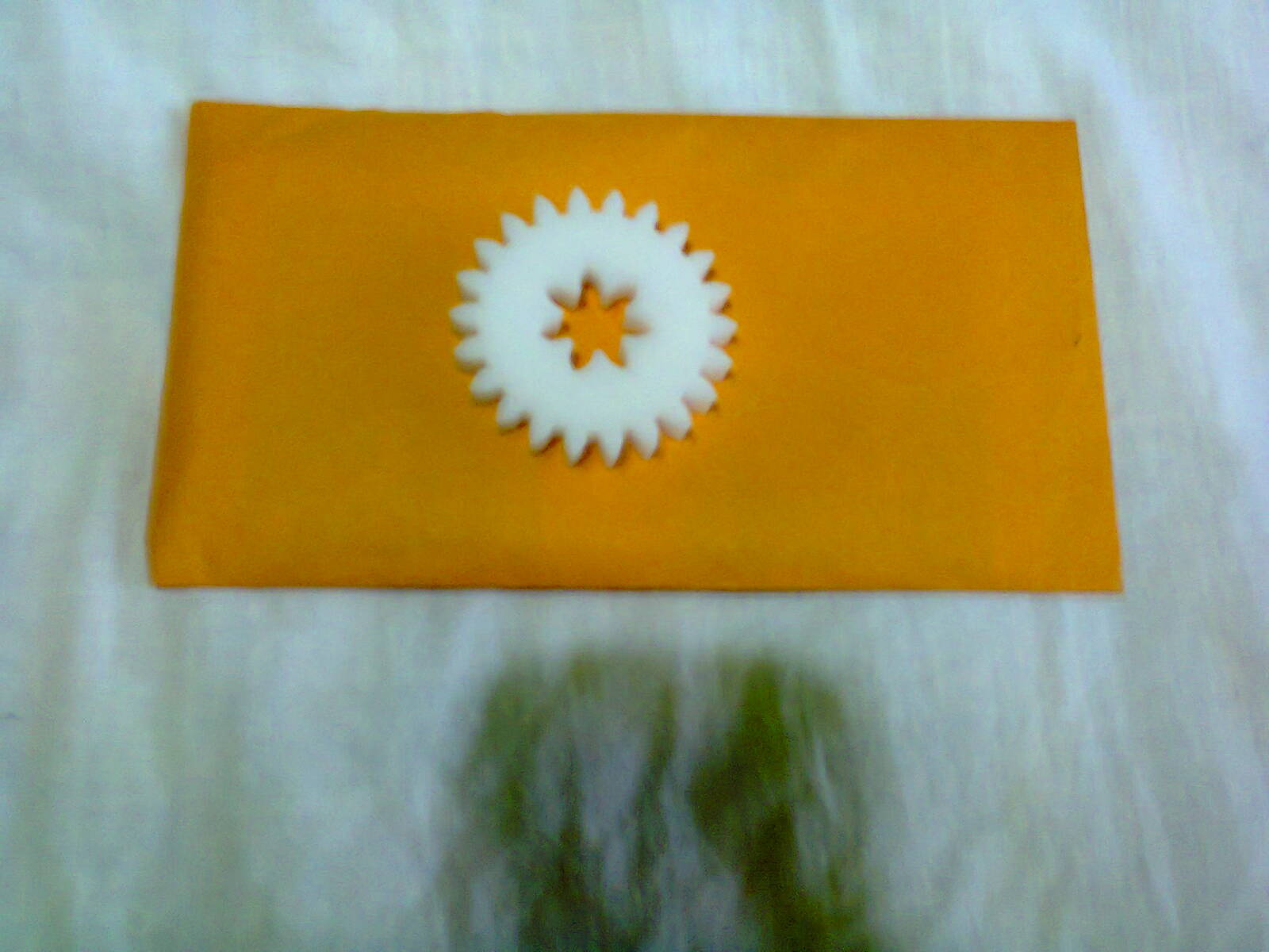

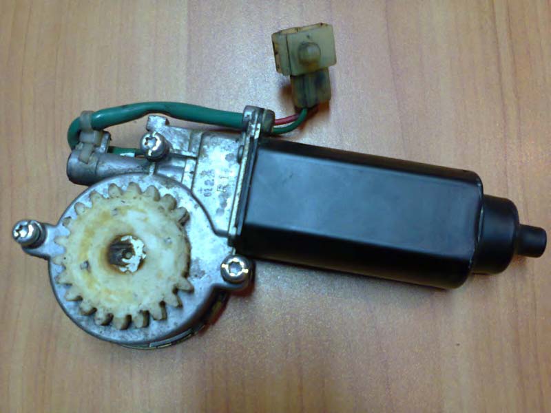

И на мен ми се наложи да сменям счупени зъбни колелца (близо 5-6 зъба), само че на страничните стъкла. Но като резервни части ги предлагаше само една фирма от Канада, която не дистрибутира в Европа освен с "брекзита". Та си ги поръчах през тях и ми излезе около 60 лв. бройката.

Е, хуморът е хубаво нещо. Пък и аз не влагам абсолютно нищо лошо. Даже съжалявам, че англичаните вероятно ще излязат от ЕС и частите, които купуваме от тях ще станат по-скъпи... Фирмата, която предлага подобни зъбни колела е американска "Twos R Us". Може някога да ти е в помощ. Ето пример - счупеното и новото:
- My Gear 1.jpg (50.25 KiB) Преглеждано 5639 пъти
- Pic0160.jpg (129.08 KiB) Преглеждано 5639 пъти
