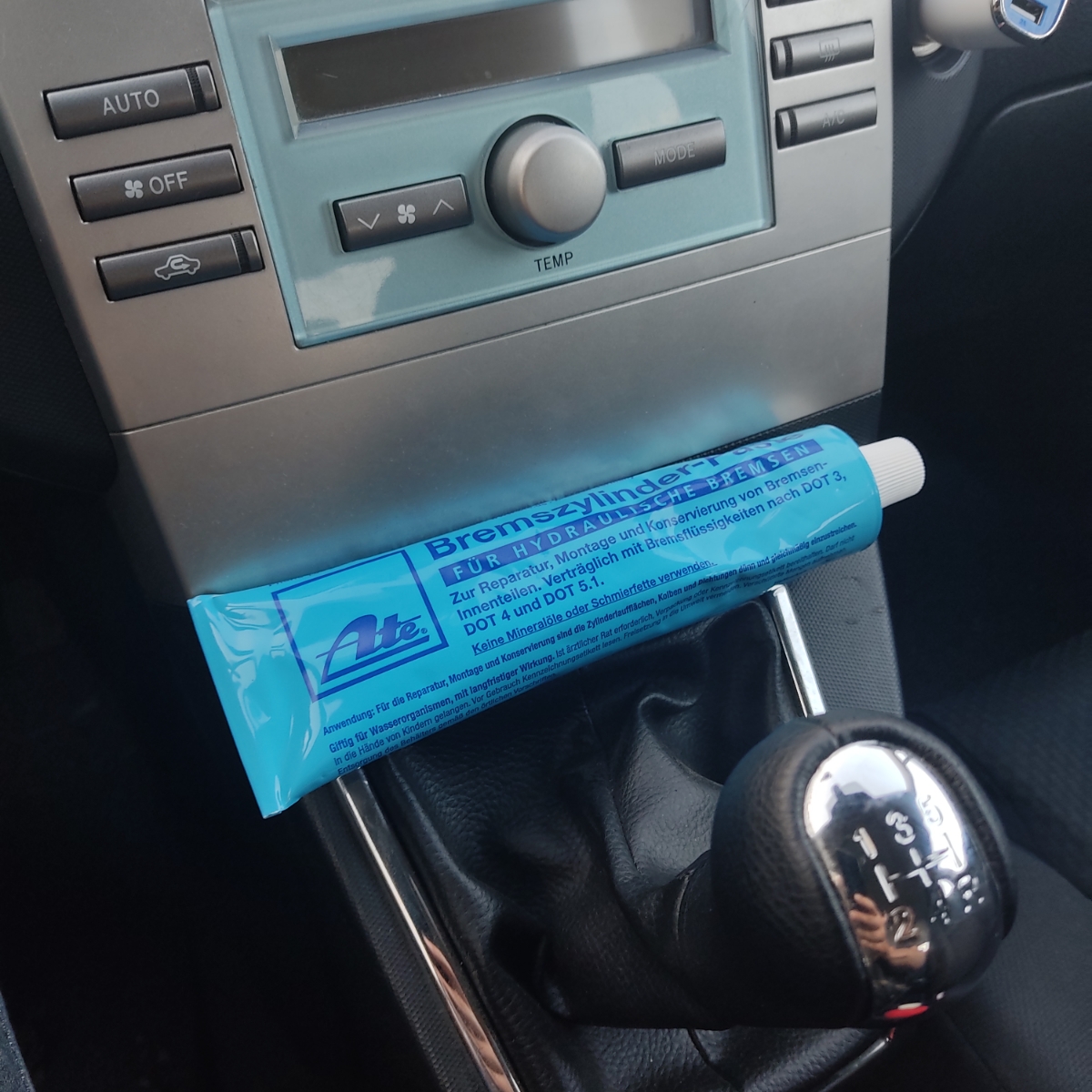

'Кетчупа' на снимката най-вероятно е за водачите... А на тях им е през ... с каква спирачна течност караш :)

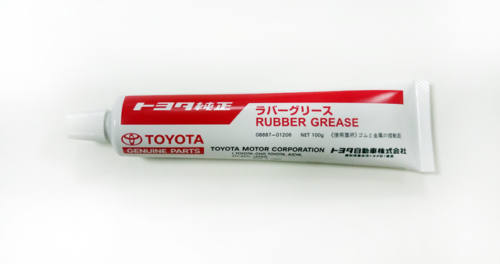

Правилния отговор на въпроса е 08887-01206 Toyota Rubber Grease
За тези, които не искат да дават около 20-30 лева на ТМК, всяка смазка, която не съдържа минерални масла(именно те раздуват гумичките) ще бъде подходяща.
Четете съдържанието и упътванията за прилагане!
Успех! :thumbsup:

08887-01206/08887-83010/червена/ - литиево-сапунена грес на гликолова основа - прилага се за водачи и бутала даже и съгласно сервизните ръководства wink.gif
