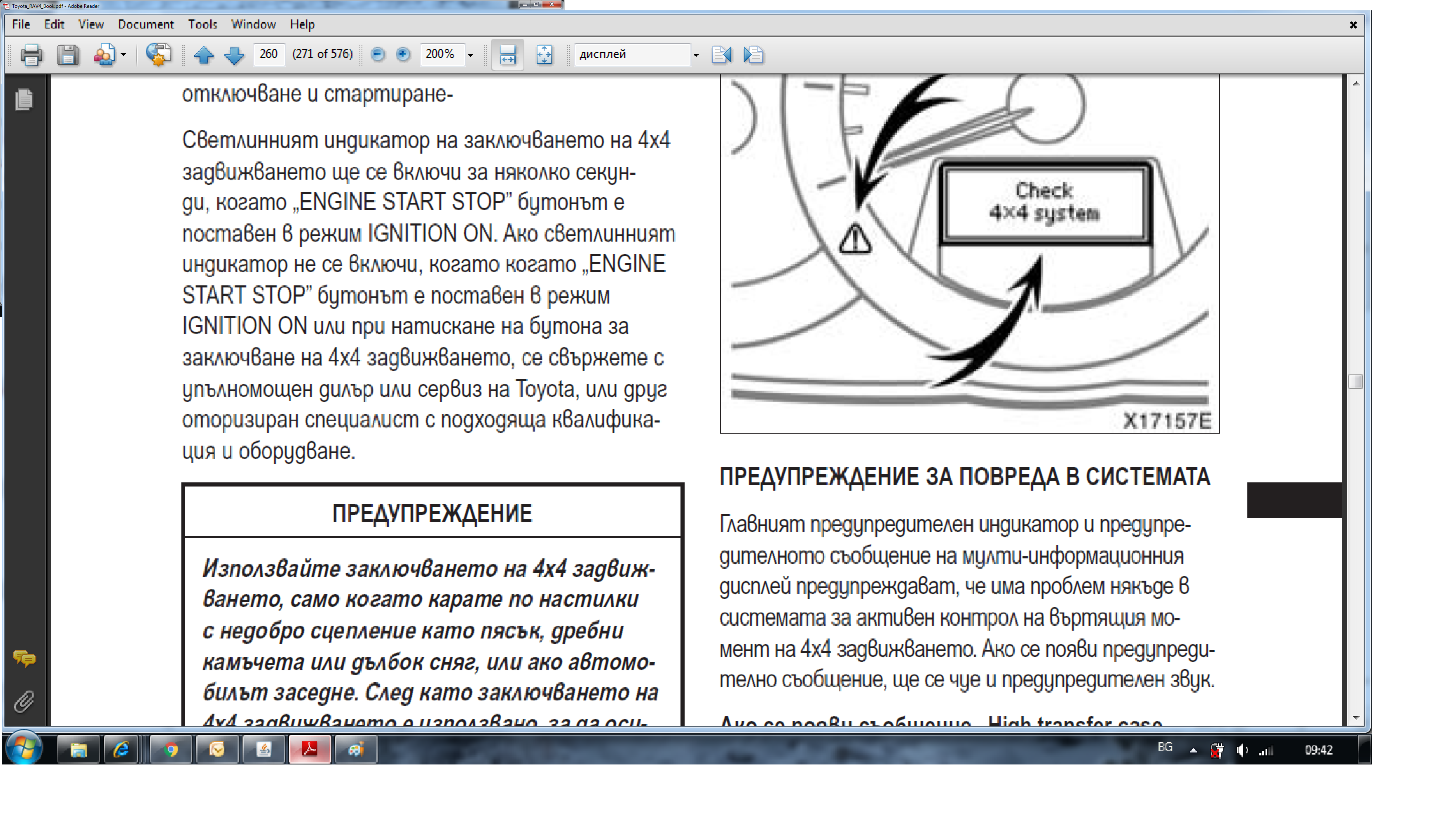

Грешката в системата е Check 4x4 System, като трябва да светне и лампа с триъгълник за внимание и да се чуе предупредителен сигнал. Прилагам "PrntScr" от упътването.
- Pic 1.png (722.7 KiB) Преглеждано 8266 пъти
Ето и още, за да си смениш езика на дисплея.
