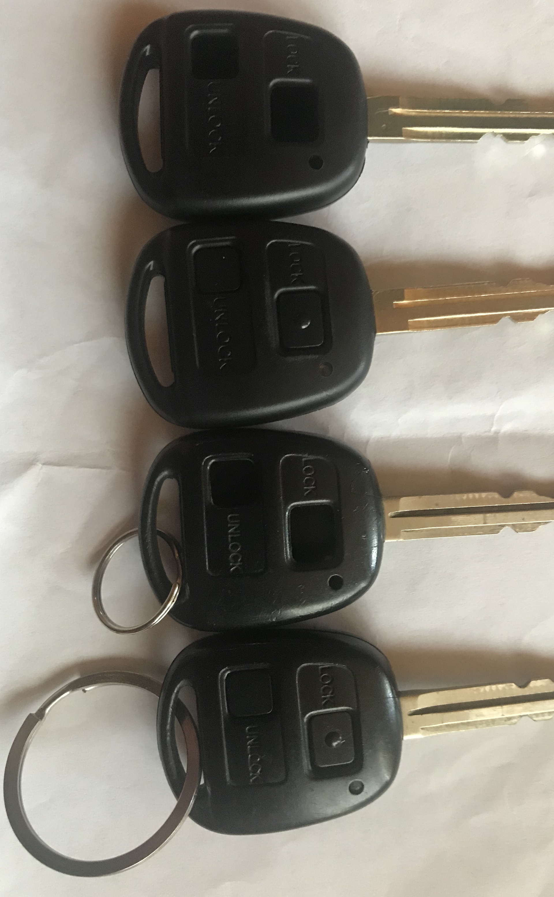

от onicks
Грешкста изчезна,после пак се появи.Сетих се че гумаджията ми помпа повече гумите.Минах през една бензиностанция с ръчните компресорчета и установих 2.6 атн. при положение,че уж ги беше направил на 2.2.Спаднах ги до 2.2 на показание на компресорчетата.Още на дъщия ден след като покарах 5-6 км изчезна.Днес навъртях с нея още около 10 -15 км и няма грешки.По въпроса с ключовете намерих един пич за хубави кутийки с лого на добри цени.Същия той ме свърза с много добър майстор ключар който ми обучи ключовете и сега си имам 2 обновени работещи ключа.Няма да правя реклама,но има някой закъсал колега с удоволствие ще му дам координати.Като цяло съм доволен и от качество и от цена.Едната снимка е голяма и немога да я кача.От другата страна ключовете са с златисто издълбано лого,както при оригинала.
