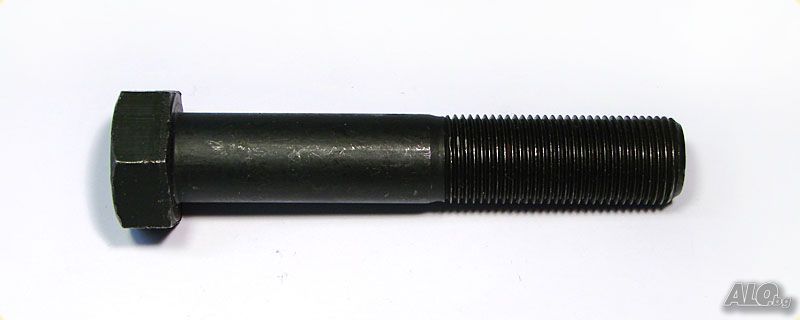

Новата шпилка беше направена от болт-шестограм и като цвят беше като този:
Какъв е този метал и надежден ли е? Стругарят каза, че черните били по-здрави.

Сега, ако искаш подробности, е било важно да видиш какво е пресовано върху челото на шестостена - респ, каква е била якостта на болта.
Това, че е черен, означава, че е бил допълнително термообработен, и най-вече, че не е лъскав, респ. не е от неръждавейка. Колегата по-горе имаше това предвид, че след сто години евентуална корозия може да повреди шпилката, и за това ти препоръча неръждавейка, или бронз.

Сигурно, защото е бил почивен ден, а и същата шпилка, като размери сигурно я няма. Болта на снимката е черен, явно оксидация, което не е термообработка. За мястото на което е сложена, якостта не е проблем.

Така произведената шпилнка от т.н . оксидиран болт след нарязване си губи предимствата.Като цяло ще издържи достатъчно дълго докато се намери неръждавейка когато протече.Максимум 1-2 год..На това място галваничната корозия е силни изразена.Освен неръждавейка друго не е пододящо.Бронз не става.

PS Болта от снимката не е оксидиран ;)
