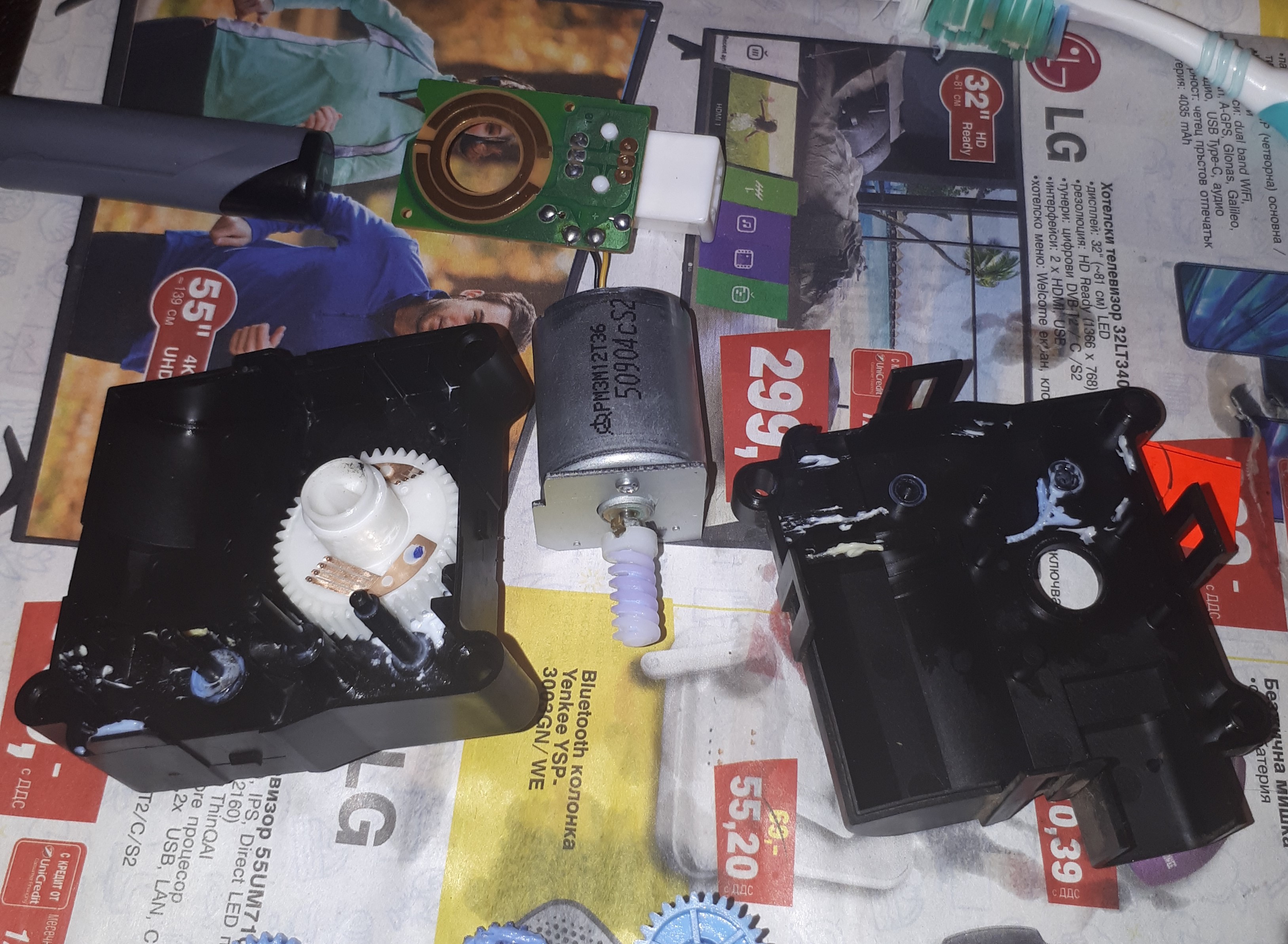

През почивните дни реших да отделя време и да почистя и смажа моторчетата на клапите (писано е много как и защо) и да си измия въздуховодите. За съжаление не минах без да извадя вентилатора на климатика, което доведе до частично разглобяване на арматурното табло вдясно.

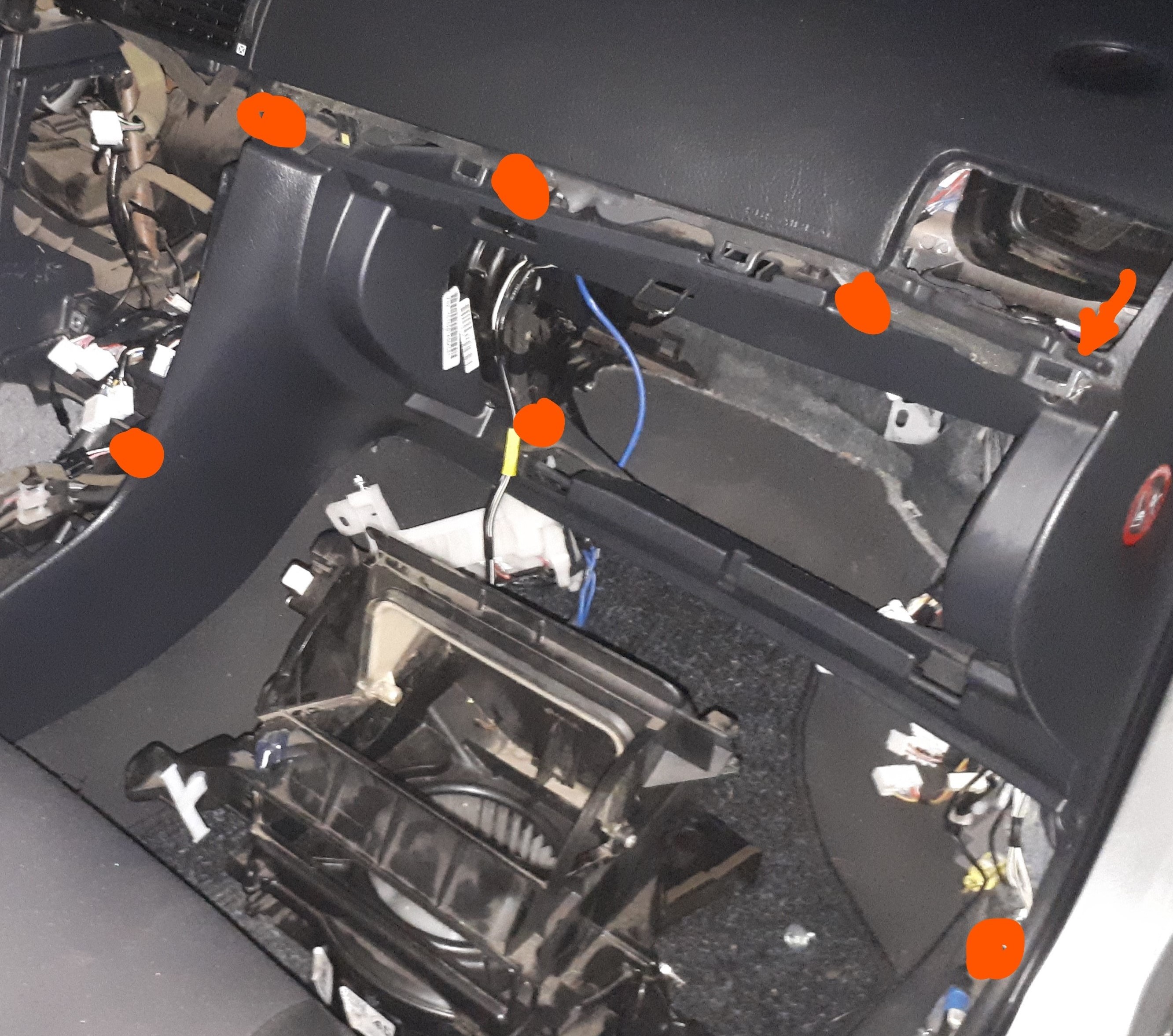

- развивате 3 винта, и разкачате средният модул с дисплея, бутона за аварийните светлини и решетките на въздуховодите
- развивате винтовете в зоните означени с червено на снимката
- Разкачате кабелите на електронния модул вдясно от жабката. Разкачате и буксите под вентилатора ма бялата монтажна "решетка".
- развивате 2 гайки 10 и освобождавате стойката за буксите под вентилатора.
- Развивате крепежите на вентилатора на климатика/парното. Схема на зоните с крепежите има в каталозите за частите.Излиза целият модул заедно с въздуховода за входящият въздух! Дърпате го през отвора отгоре и много внимателно през отвора за филтъра на купето. Посоката е леко нагоре и надясно.
- хващате пластмасовата долна кора/част от арматурното табло за отвора за жабката долу вдясно в ъгъла и дърпате назад към вас. Когато долният ръб на жабката ви освободи място, достатъчно да измъкнете агрегата на климатика го вадите надолу и завъртате долната част назад. Не можете да разделите двигателя от въздуховода - има 2 или 3 видии отзад.

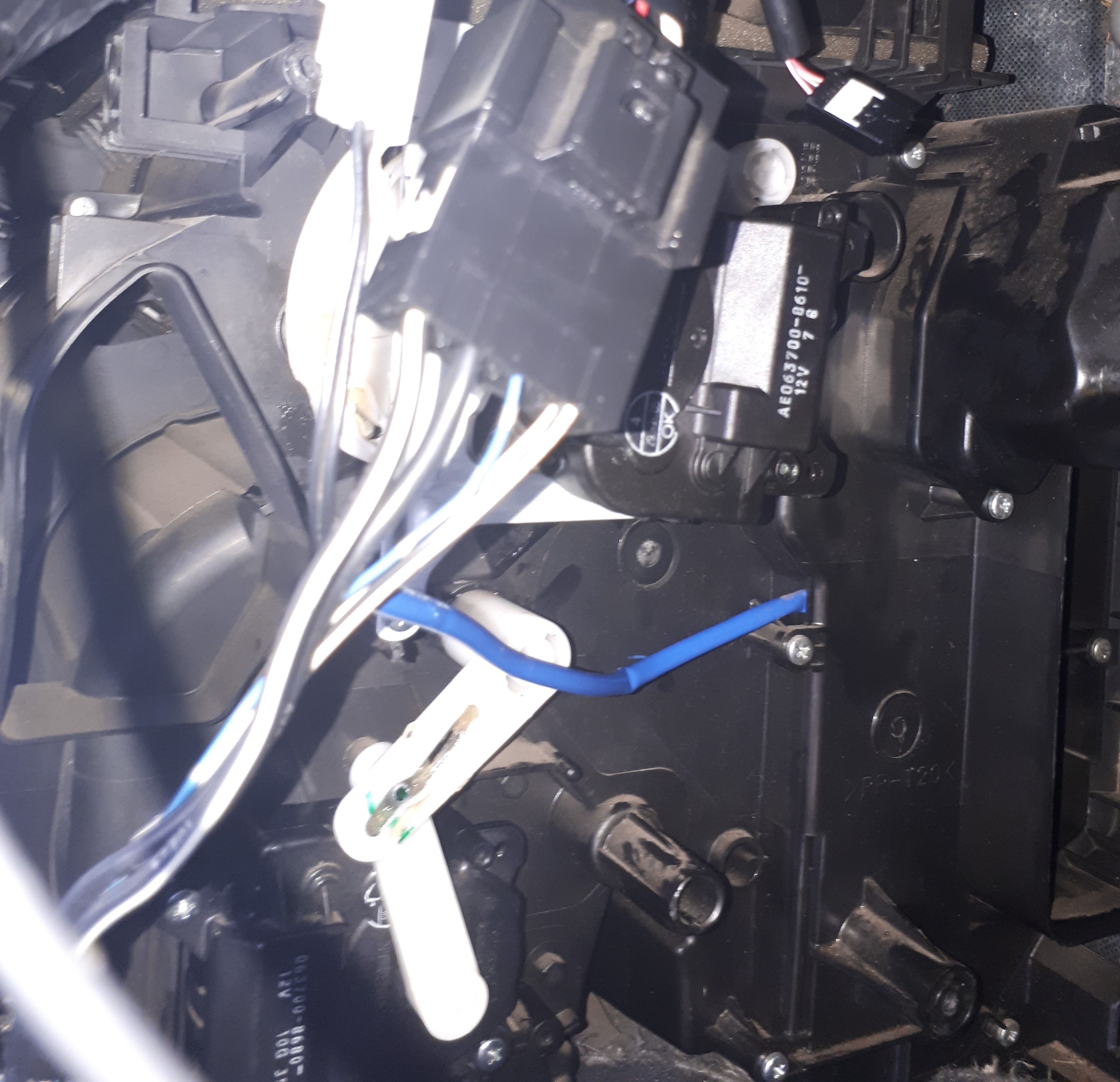

Внимавате със синият кабел - това е датчика за температурата на изпарителя на климатика, кабелът е двужилен, тънък и относително кекав. Ако го скъсате, ще се наложи да изхвърлите цялото табло навън, да извадите изпарителят на климатика и да смените датчика, който е залепен на изпарителя на климатика.
Снимка:
- Горе вляво на върха е моторчето на клапата за рециркулацията на въздуха. Крепи се на 2 видии диагонално. Отбелязвате положението на оста му. Пример:
- клапата за температурата е отляво посредата. Крепи се на 3 винта, като задният е на особено "удобно" място. Снимка на сваления модул, монтира се огледално на снимката, за да имате идея къде да търсите винта. Аз лежах 10 минути с фенерчето за да го намеря. Изваждате моторчето надясно, без да размествате лостовете на клапите, или си бележите поне двете които се виждат. Аз ги разместих ... и после плаках 2 дни.

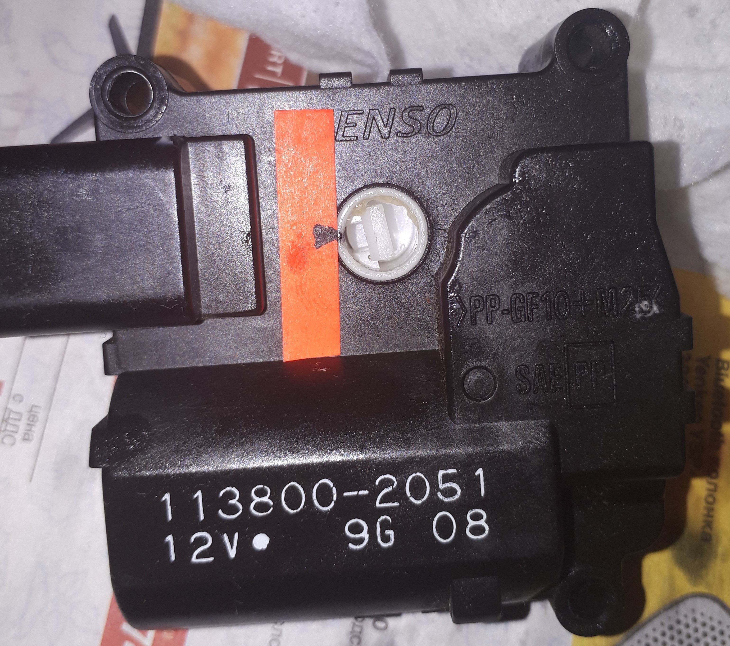

**** Най-долното моторче е лесно за сваляне, има няколко теми тук и доста клипове в интернет. Не знам дали представлява интерес да пиша пак за него. Особено като го няма вентилатора.

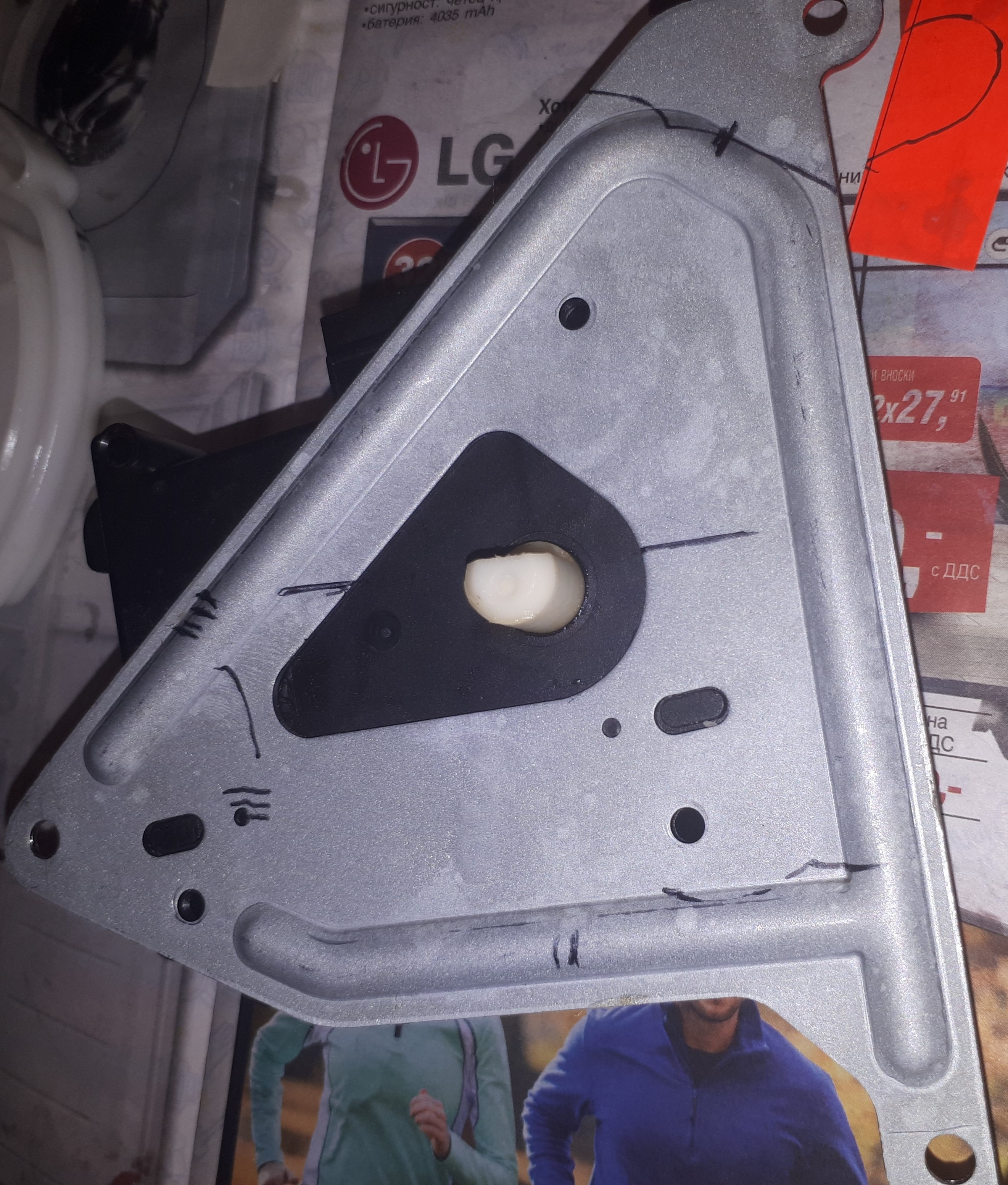

- сваляме "шайбата" на средното моторче. Отбелязваме положението на оста - вижте горните снимки за да не се повтарям. Има зъбче което се освобождава назад и се дърпа нагоре, шайбата излиза трудно.
- Разглобяваме и трите моторчета, на това за рециркулацията енкодера му е метална писта на платката, чисти се и се намазва тънко с грес.
- на средното и долното енкодерите на зъбното колело са графитни. Чистят се по един и същи начин, има клипове в интернет - много.
Важно е да ги сглобите така че осите им да са на същото място както преди!

- Връщате моторчето на долната клапа и тази посредата - пускате си тест на климатика и гледате дали се движат нормално. Ако не - или сте монтирали неправилно осите на рамената на средната клапа (Аз! Аз!) и тя заклинва, или имате много грес по енкодерите (Май пак - аз! аз!). Вижте 2-3 поста нагоре за резултатът от първото сглобяване. След това разглобявах наново всичко.
