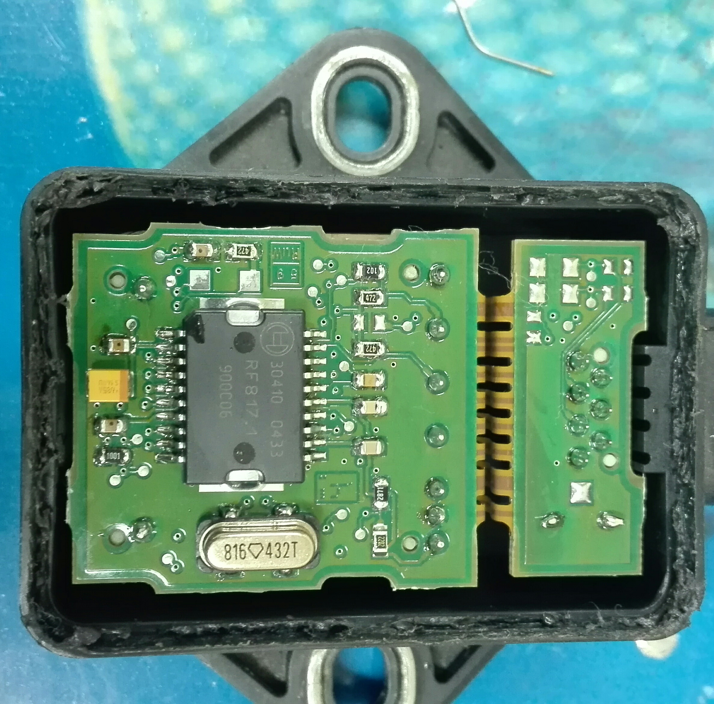

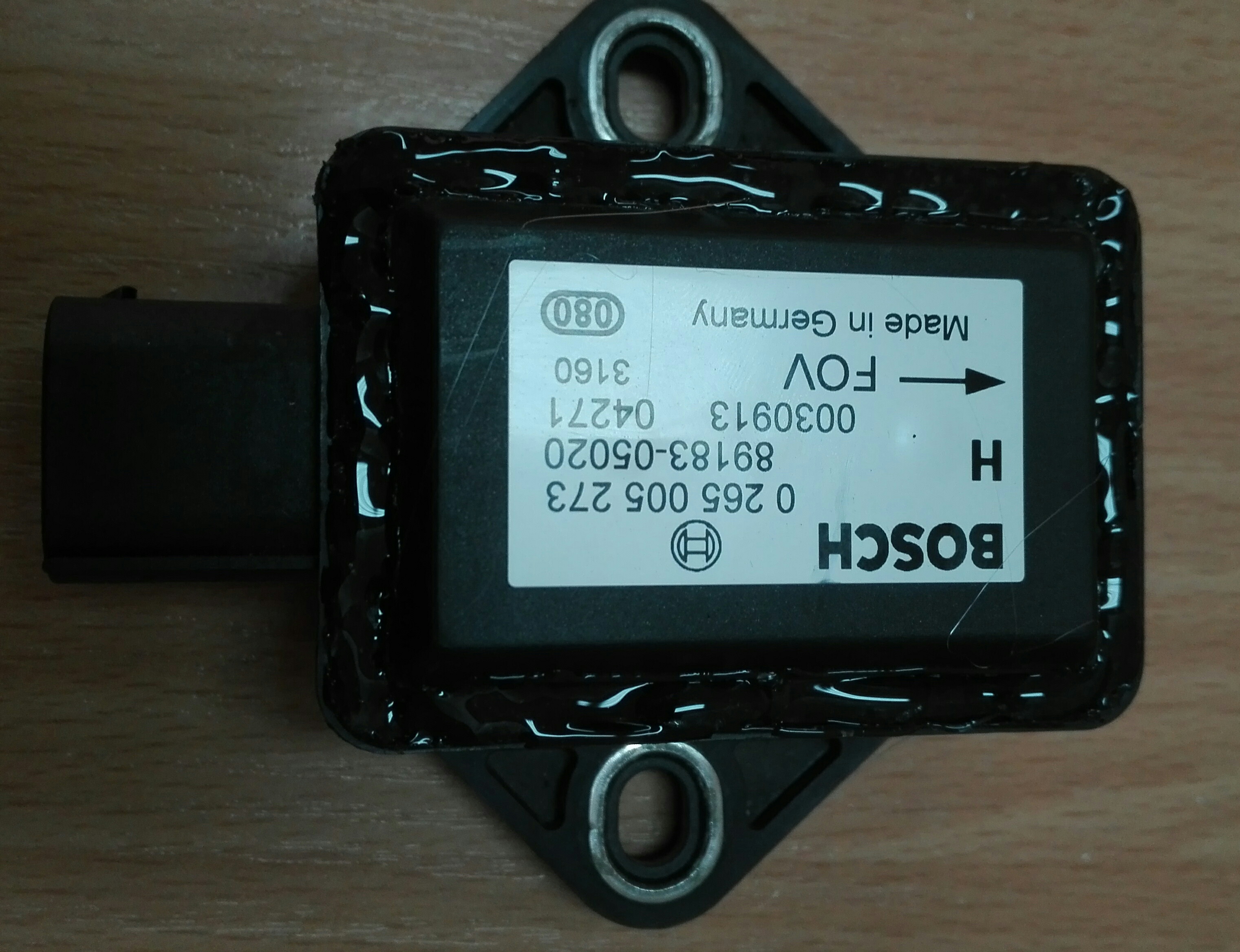

Да вметна и моите премеждия с Yaw Rate Sensor.
Когато се стопли сега месец юни почнаха да се включват TRC и VSC след около 15-16км каране извънградско.При градско каране няма проблем.
След гасене и палене на колата нямаше ефект TRC и VSC оставаха да светят, грешката беше С0371, която се изтриваше без проблем.При дълъг престой сами загасваха.
При следобедното ми тръгване от работа при около 30оС TRC и VSC светваха след около 15км пробег, като този пробег постепенно почна да намаля всеки ден.
Вече бях почти 100% сигурен, че проблема е наистина точно в датчика.Реших да го потърся къде е монтиран и да видя дали може да се разглоби и ремонтира.
Намерих го къде е, демонтирах го, и го пуснах да виси в краката под шофьорската седалка.Потеглям, лампите TRC и VSC са загасени и почуквам леко странично датчика, като така сработва системата изкуствено.След няколко почуквания лампите TRC и VSC светват постоянно, и повече няма реакция от почукване върху датчика.Гасене и палене, лампите TRC и VSC продължават да си светят.Почнах с една отвертка да махам силикона, с който е залят капака на датчика и без проблем махнах капака и вече имах достъп до платката.
Оказа се, че има студени спойки, които правят проблема и датчика блокира, препоих спойките и чипа и датчика заработи нормално.
Залях го с топъл силикон и му възстанових оригиналния вид:
Дано на някой да му е от полза.

Здравейте, отново!В крайна сметка след "ремонта", датчика изкара няколко дни.Ядоса ме и го ремонтирах всеки ден до вчера, препоявах, пеках с горещия въздух, с осцилоскопа показваше че работи, ама на колата не искаше.Накрая, работа му след тръгване беше само за около 500-1000м и бъгваше и TRC и VSC светваха.Обадих се на няколко обяви и намерих за скромна сума, монтирах го и всичко е ок.Явно от БОШ са го оразмерили в един момент да се скапе.
