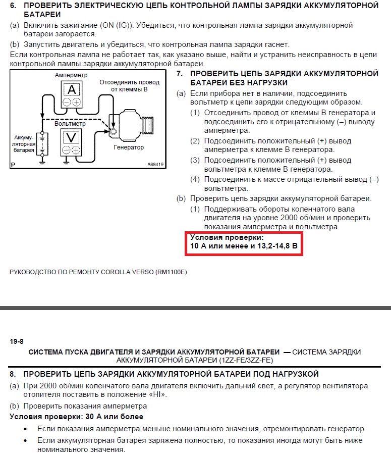

ccvetan написа: ↑24 Юли 2017 20:46
Да споделя. Версо от подписа. Купих колата с нов акумулатор 74 Ah,без гаранция,че върнал стария и не знам си какво-думите на джамбазина.Проверка в Габрово на автомобила-добра е колата, всичко е в норми. Проверявам акумулатора след 3 месеца,че не бях в България- 13.4v на клемите ,13.6v на генератора.
ccvetan написа: ↑24 Юли 2017 21:18
Под товар не пада повече,но това означава и че не мога да си купя нов акумулатор с гаранция, след като напрежението няма 13.8v.
Реших да сменя акумулатора, че стана на 6 години и не се знае кога щеше да се предаде. 13.4v на клемите на празен ход, 13.6 при 2000 об. със и без товар. И не искат да ми заверят гаранцията. Обясняват ми, че било малко това напрежение за японска кола, че четките били за смяна. Да ама аз не вярвам на тези приказки, щото за 6 години без сваляне на стария, ако генератора не е в ред, щеше да ми прави мизерии. И нали съм фен на сервизните ръководства, направих разпечатка и утре ще ходя с нея да се боря. А в нея пише 13,2 -14,8 v при 2000об. Ето я извадката, може и на друг да потрябва:

В този ред на мисли ако бях на мястото на колегата с 13.4-те волта, бих тествал на празен ход с всички възможни консуматори - къси, дълги, мигачи, климатик (заради перката), вентилатор на парното, нагревател на задното стъкло, дори ако може по време на теста някой да си играе с ел. стъклата.
Даже и вентилатора на радиатора виеше като мерих, ами държи ги тези 13,4v.
batececo написа: ↑05 Юли 2018 21:40
Ако падне под 13, 13.5 волта бих обслужил алтернатора, 80тина лева излиза всичко по спомени, но ако останеш на път, репатракът ще е по-скъпа услуга, за преживяването да не говоря
Не е въпроса за 80 лв., а защо да си базикам колата, като според ръководството 13,2 v е минимума при 2000 об. без консуматори, а при мен е 13,6v със и ли без консуматори.

После запуска двигателя, когда машина холодная, напряжение выдаваемое генератором равно 14.3 — 14.4 вольт. После прогрева (через 3-5 минут), поездки и тд, напряжение падает до 13.5 вольт и колеблется в диaпазоне 13.5 — 13.8 вольт. Это напряжение слабо зависит от нагрузки. Явная зависимость наблюдается только от температуры (видимо генератора с регулятором) . Возникает вопрос — какого хрена? При таком напряжении аккум явно недозаряжается. Если посмотреть правильные промышленные и любительские устройства зарядки аккумов, то там напряжение полной зарядки равно 14.8 — 15 вольт. На японских авто, таких напряжений генератор не выдает. Проверял на камри и паджеро. Причем неисправностью это явление не является, технические мануалы тойоты говорят про диапазон 13,2-14,8 вольт.
Утре сутринта с волтметъра на студена кола и меря. Ако наистина е към 14v снимам с телефона и отивам да я боря гаранцията.
Ето още малко за руско четящите. Тя драмата с гаранциите не е само при нас:
Предыстория такова:
Купил аккумулятор и через неделю приехал к продавцу для проверки его плюс стартера и генератора. Продавец попросил включить печку по полной и дальний свет обороты на 2000. Сам встал мультиметром на клеммы аккумулятора и намерил 13.7v/. Вердикт продавца: генератор не выдаёт положенного проверить электрооборудование. Прочитав книгу по эксплуатации увидел цифры 13.2 - 14.9 в этих пределах норма НО ЭТО НА БЕЗ НАГРУЗКИ и при оборотах 2000-2500.
Под нагрузкой мрится тока ток. Приехав к продавцу показал талмуд на что получил ответ что "я стока работаю и знаю что генератор должен выдавать не меньше 14.2" со злобой поставив отметк приехать в марте. Так всё-таки кто прав?
