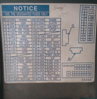

някой знае е ли кой номер е бушона на нагревателя на задното стъкло? Гледах доста неща във форума но не го намирам
Предпазители/Прекъсвачи/Бушони на Avensis T22 / T25 / T27
Публикувано на: 20 Юни 2016 16:46
от Akima
Helguera написа: бушона на нагревателя на задното стъкло
№24 - трябва да е - ако се ръководим от снимките.
Публикувано на: 21 Юни 2016 08:09
от Helguera
Авенсис Т25.
Не е номер 24. Бушона се намира под капака в една кутия с бушони и релета над левият фар и е 30А. Абривиатурата му е само DEF. Съжалявам, че забравих да я снимам.

някой знае е ли за Toyota Avensis Т25 кой номер е бушона на плафоните и осветлението в багажника,и за часовника не ми се запаметява в книжката пише липса на захранване
Публикувано на: 19 Окт 2016 18:28
от TATI
grigorh написа: Здравейте,
28 и се намира над педалите.

Проверих го здрав е,значи като дам контакт таблото свети часовника го сверявам но като върна контакта и пак го дам на контакт часовника показва 12,00,също и до плафоните няма ток

При мен излезе все пак бушон 28 че е изгорял смених го и се оправи
