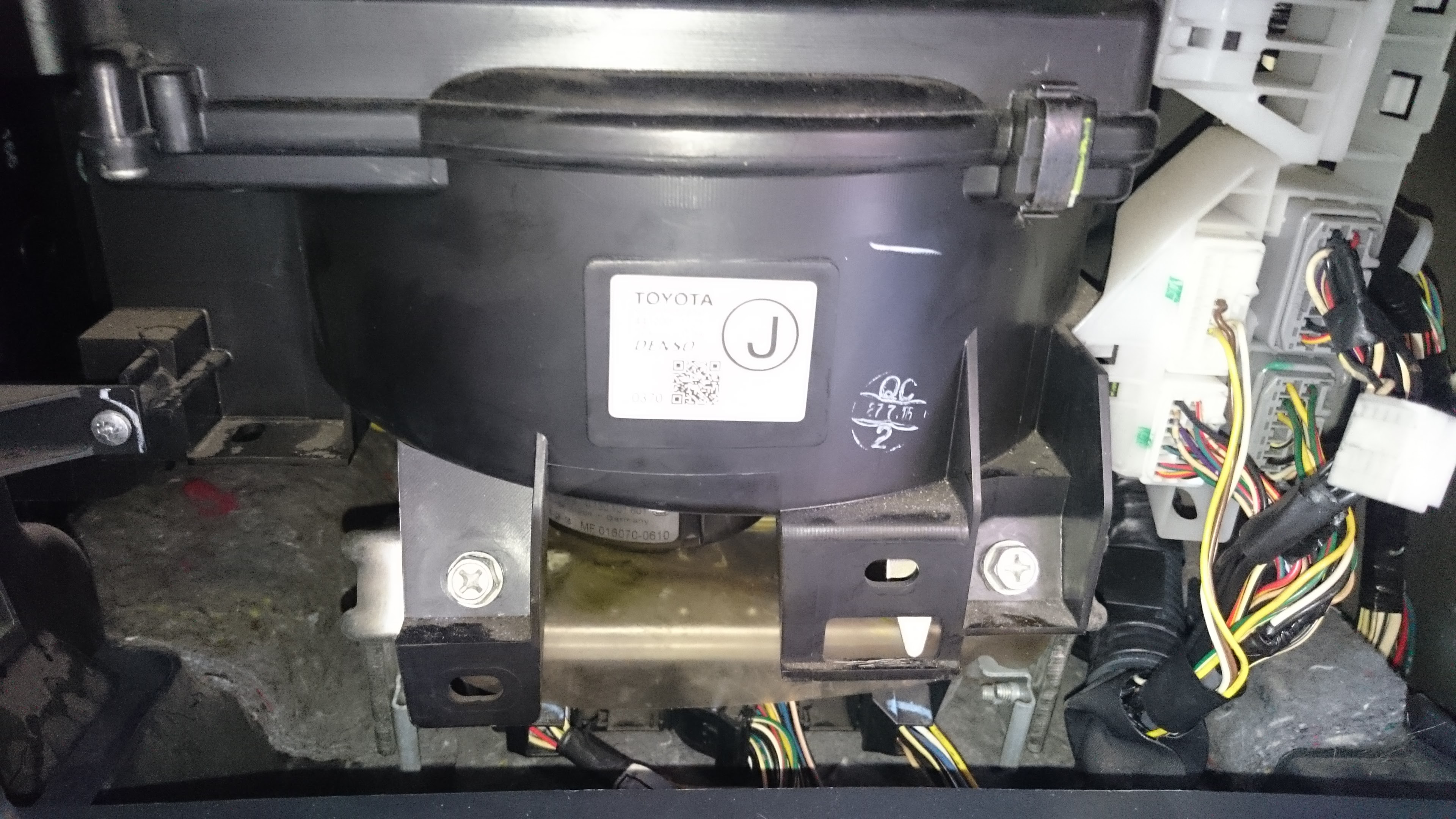

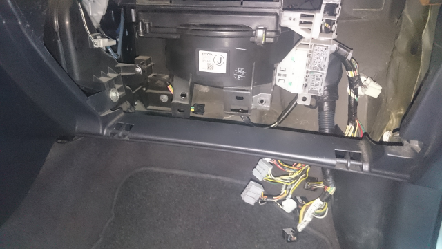

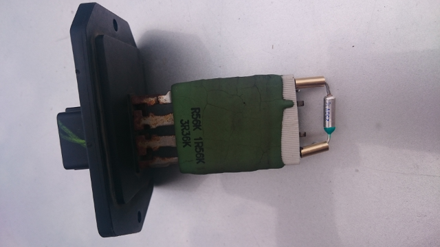

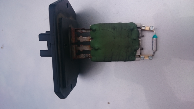

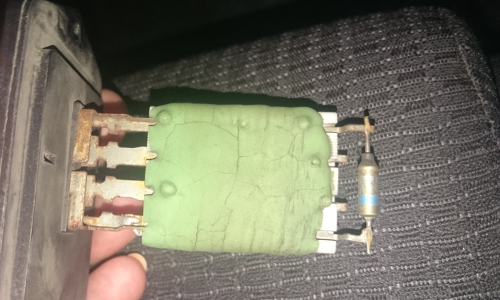

Ето това е проблемната част и в дясно термосъпротивлението. Ще кача снимки на точното местоположение.
Намира се тук (висящата отзад черна клема) :
И вече ремонтирана и работи:
Необходими части: ТЕРМО ПРЕДПАЗИТЕЛ - обикновено се ползва TZ-D184(ток 10 A, напрежение 250 VAC, температура за прегаряне184°C), аз сложих TZ-D193 - и лустер клема 1.5 кв.мм.

Браво,Gal. :thumbsup:
Горд съм,че съм модератор във форума:
Днес видях в една снимка маникюр и термосъпротивление.
Направи още малко снимки и с малка редакция ще стане една хубава важна тема. :thumbsup:

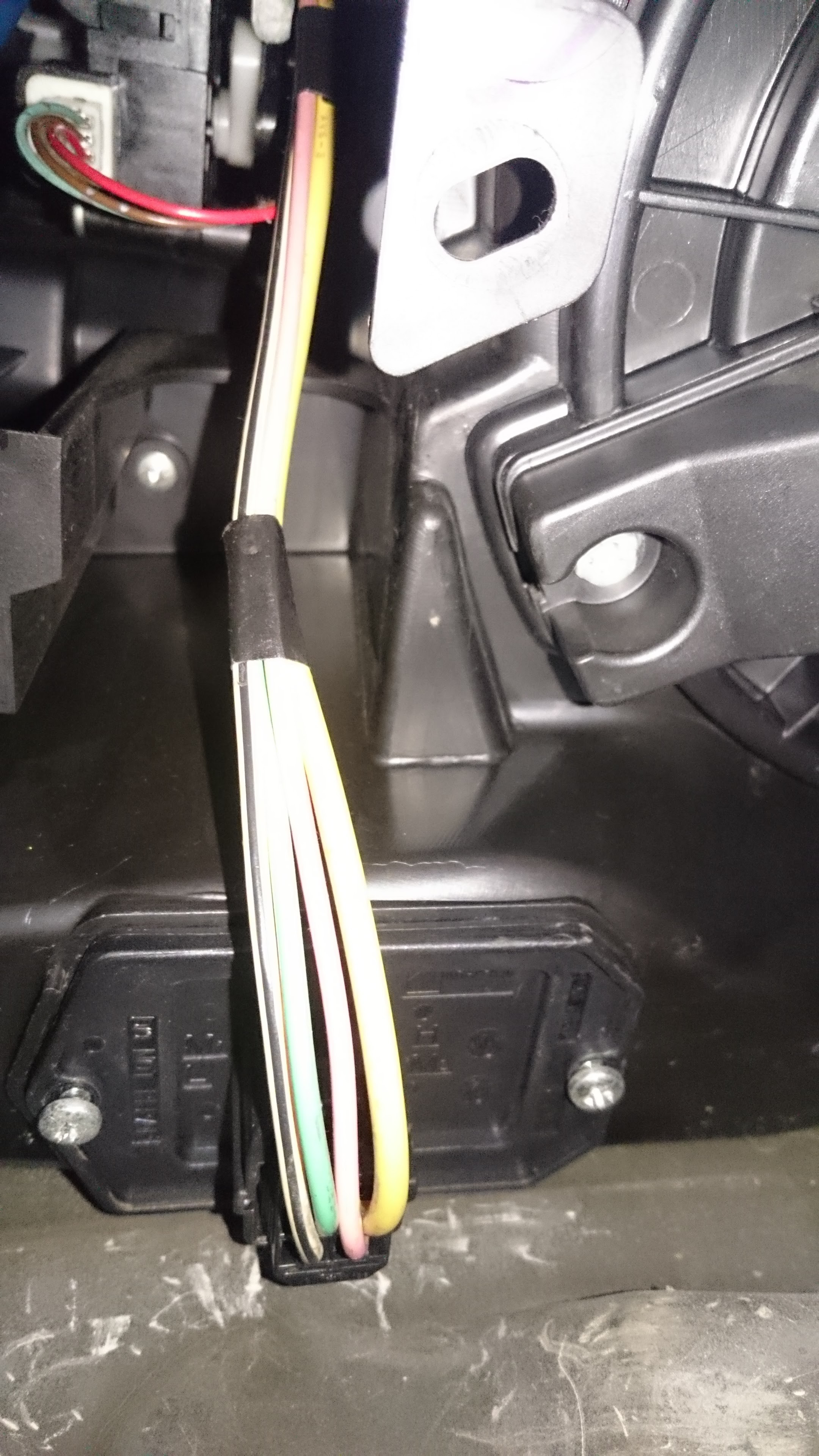

Чак сега успях...срам ме е, но успях.
Това с двата винта в ляво отдолу на вентилатора е капачето на моудла със съпротивлението. Сваля се най-удобно с ответрка с къса дръжка.
