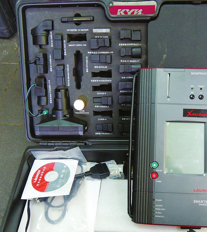

Launch X 431 Master
Най-често срещаният скенер, който може да диагностицира хибриди на почти всеки производител, е Launch X 431 Master. Бих го нарекъл най-универсалния, но и най-неудобния.
Това е евтин универсален скенер, който поддържа диагностика на огромен брой автомобили, включително хибридни. Удобствата за използване, в сравнение с останалите скенери мисля, че са минимални. Но не забравяйте, че производителите Launch все по-често произвеждат нови, много по-удобни версии на скенерите. В повечето случаи има поддръжка за сервизни функции, но те не винаги работят. Производителите обаче не стоят на едно място и за разлика от CarmanScan бързо поправят недостатъците и грешките. Така че, тъй като програмите се актуализират, някои сервизни функции започват да работят не по-лошо от това на дилърските скенери. Трябва да се отбележи, че от известно време CarmanScan са си взели поука и предполагам, че вече са задминали Launch.
Единственият недостатък на този скенер, наблюдаван от нас в работата (а не само нас) е, че понякога, когато го свързваме с Prius 20, изчезва калибровката на линейния клапан.

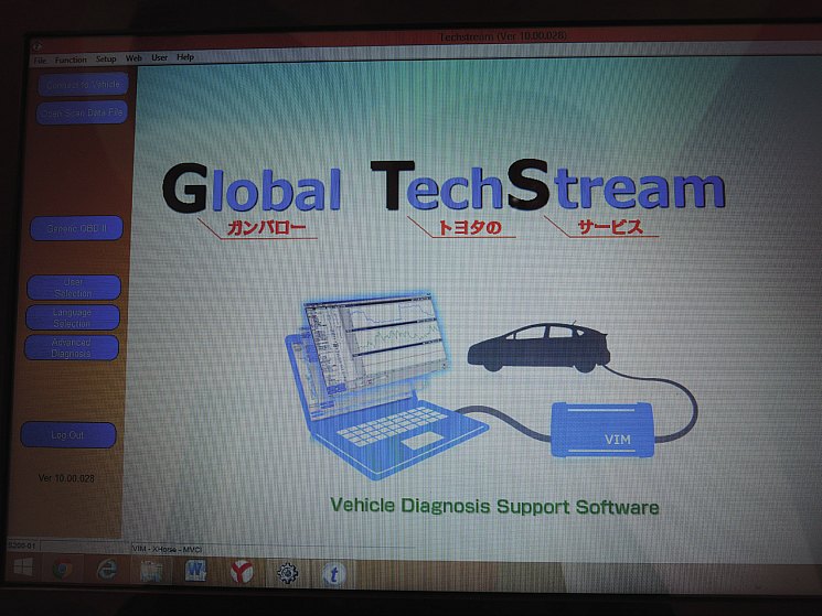

Techsteram
По-специално, за Toyota има софтуер, наречен Techsteram. Всъщност това е аналог на Intelligent Tester II, само че програмата е инсталирана на компютъра, а не на скенера. Techstream поддържа всички хибриди от Toyota и Lexus с всички сервизни функции, независимо от пазара. В първите версии на програмата е имало проблем с Тойотите за японския пазар, поради наличието само на японски език. Но новите версии на програмата поддържат английски език за всички модели, което значително опростява използването на програмата. Скоростта на работа зависи от използвания диагностичен интерфейс.
Самата програма може да бъде закупена от производителя. Актуализирането на софтуера продължава непрекъснато.

Тъй-като имам Launch, мога да коментирам ПРО версията... Дали е неудобна - твърдо не бих казал такова нещо...
Компактен куфар с преходниците, и Lenovo (май бе около 10") таблет в удобна удароустойчива гумена облицовка, в която има място и за самия адаптер (за да не мъкнеш куфара с преходниците ако не ти трябва)...
Дали е евтин? 1800$ не е много евтино устройство. Годишният абонамент за всички марки мисля е около $800...
Тъй-като нямам сервиз и не ми трябва такова нещо, просто си инсталирах на телефона Launch PRO версията с база данни май Юни 2017, и с малки модификации сега имам в джоба си пълнофункционалния скенер (да, без преходниците). Някои колеги от форума вече се убедиха в удобството и възможността за корекции по настройките на автомобилите... :)
Но ако работя само с Тойота и Лексъс - безспорно бих работил само с Техстрийм...
