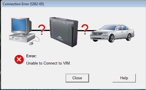

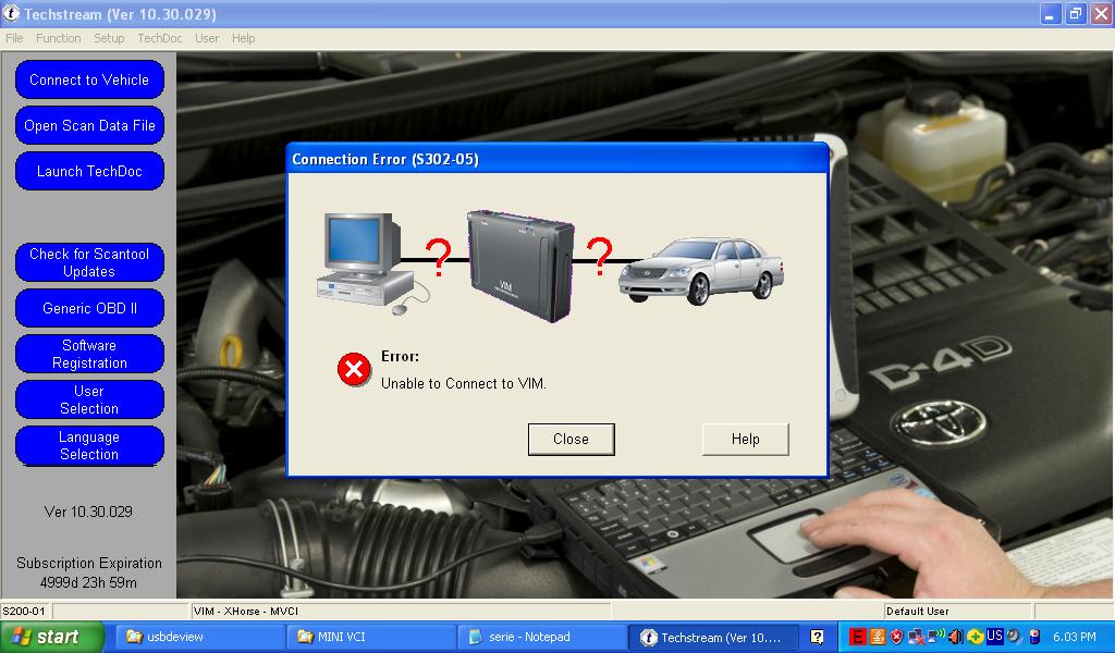

Привет,
Днес пробвах моето китайче (MINI VCI for TOYOTA V10.30.029), но не сполучих. Като му дам връзка с колата и излиза грешката
Отбелязвам, че програмата е инсталирана на виртуална машина с Win7, 64, откъдето може да идва проблема.
Благодаря.

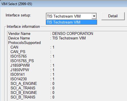

Избран ли е правилният VIM?
Toyota Techstream - програма за диагностика на Toyota
Публикувано на: 22 Яну 2017 20:14
от homie
Надявам се снимката да дава отговар. Виждам само тази опция
Добавка:
В по-горен пост виждам нещо
Скрито съдържание
, което ми се струва, че може да е също решение.
В нета се дава пример с XHORSE MVCI 3in1, но в диска няма такъв.

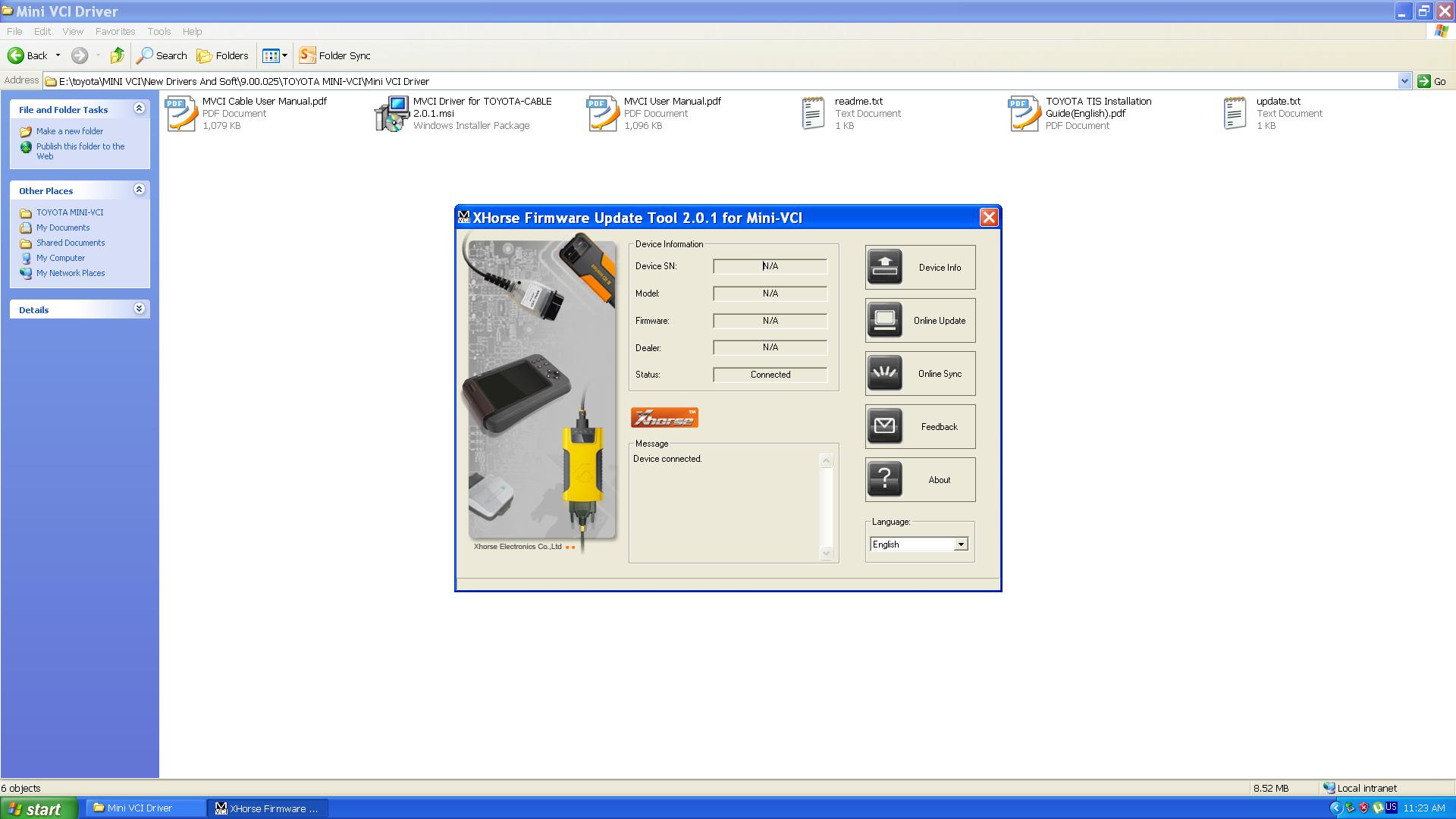

Здравейте колеги. Ще съм благодарен на молко помощ от ваша страна.
Поръчах си MINI VCI кабел.
http://www.ebay.co.uk/itm/Mini-VCI-Diag ... Sw3YNXcOIQ
Инсталирах софтуера и драйверите от диска и имам следният проблем. В MVCI Firmware Update Tool избирам Device Info, след което кабела се свързва но няма никаква информация за самия кабел.
Пробвам на 2 лаптопа с Windows XP SP3, но без успех. Писах на продавача, изпрати ми други драйвери но и с тях не се получава. Ето няколко изображения.
Поздрави!
Публикувано на: 06 Мар 2017 08:35
от Akima
Кабелът не се разпознава.
Моля дайте шот от екрана на Device Manager-а.
