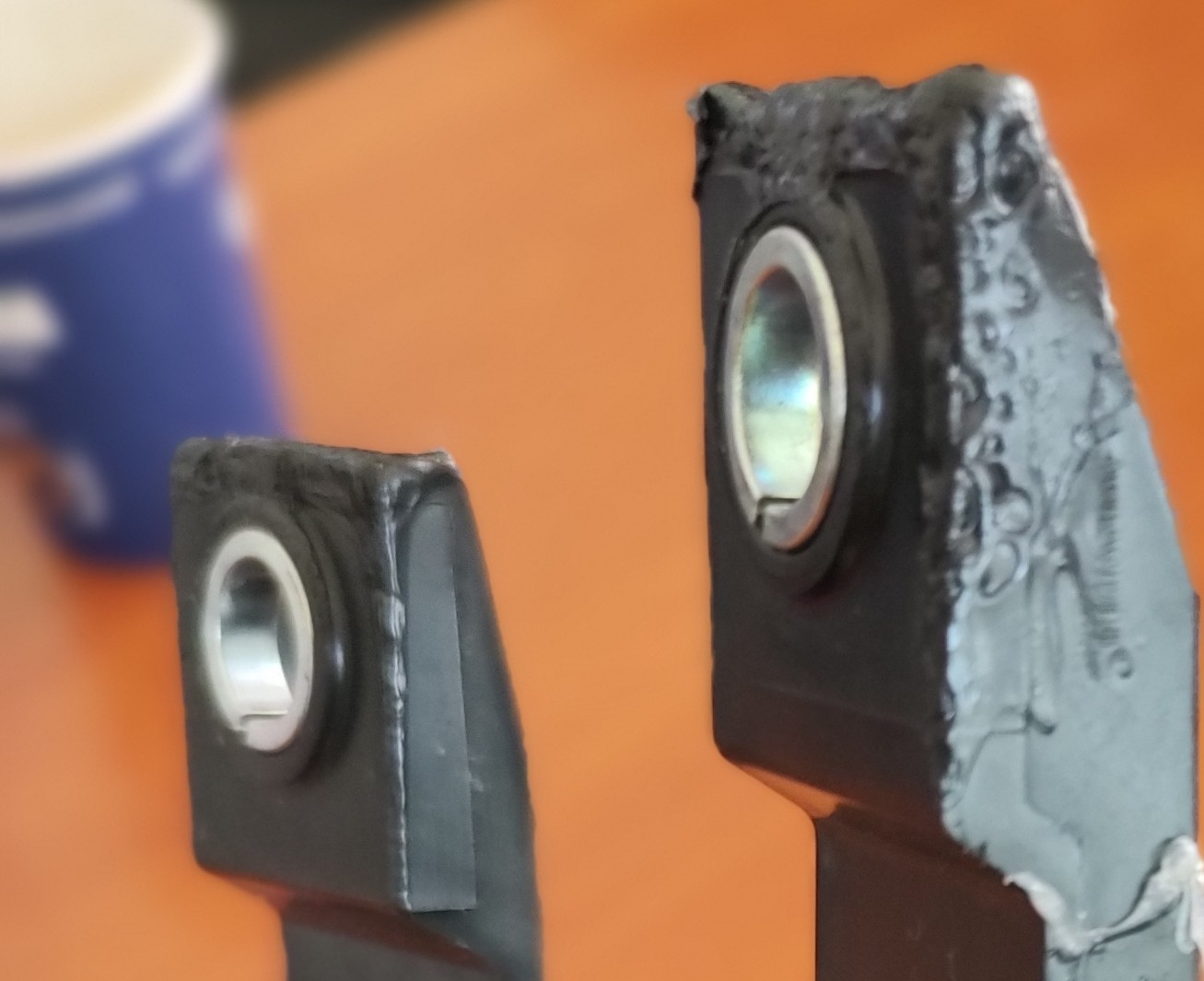

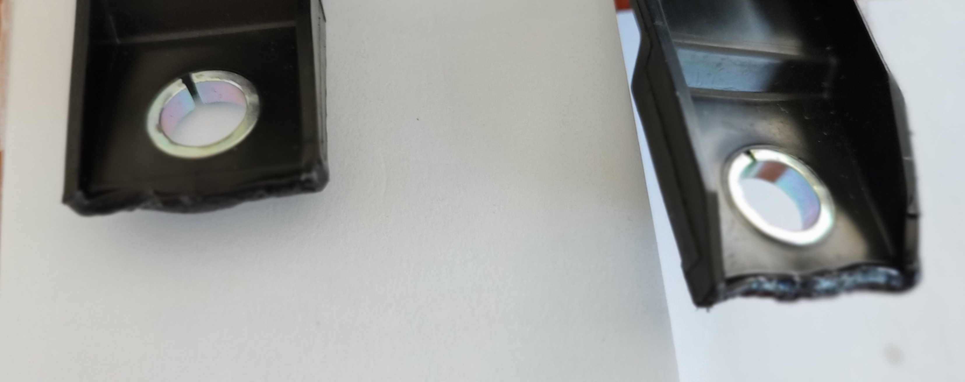

А тука един вентилатор стопен от батерията.
