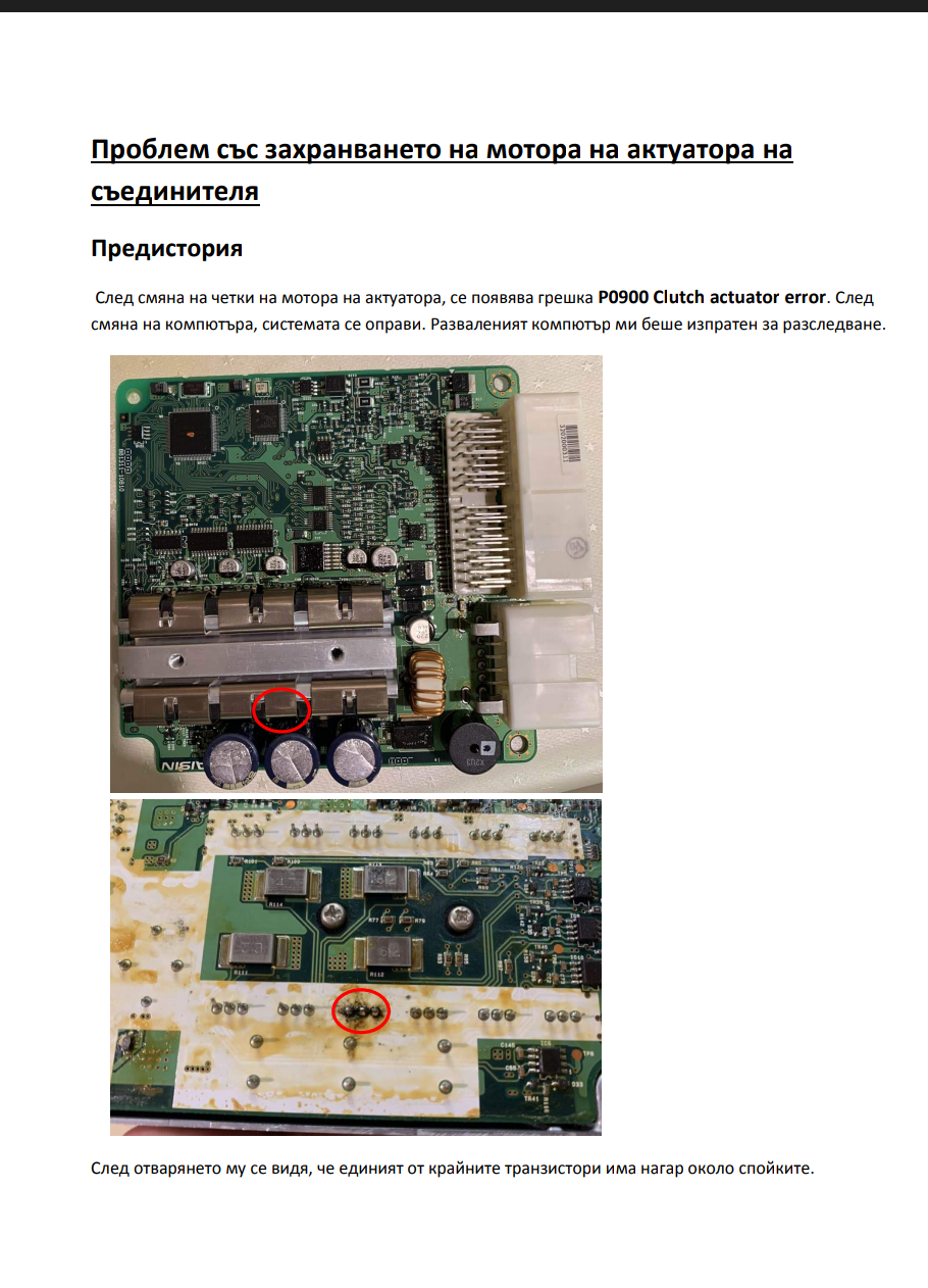

Отново изпращам описание на наскоро решен проблем, който съм разследвал преди 6 години.
