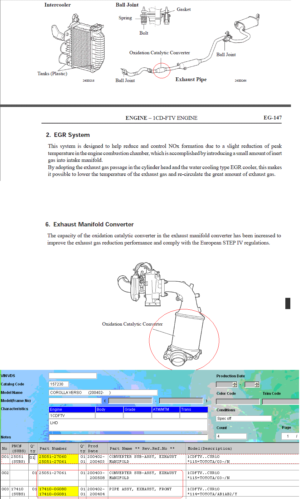

1CD FTV_CC.GIF (82.09 KiB) Преглеждано 7671 пъти
Премахване на катализатор корола версо 2.0 116 2004г.
Публикувано на: 26 Май 2017 22:02
от niksan55
Да разбирам, че имам два катализатора, така ли....?

Ако нямате конкретни оплаквания не Ви съветвам да предприемате някакви действия.
