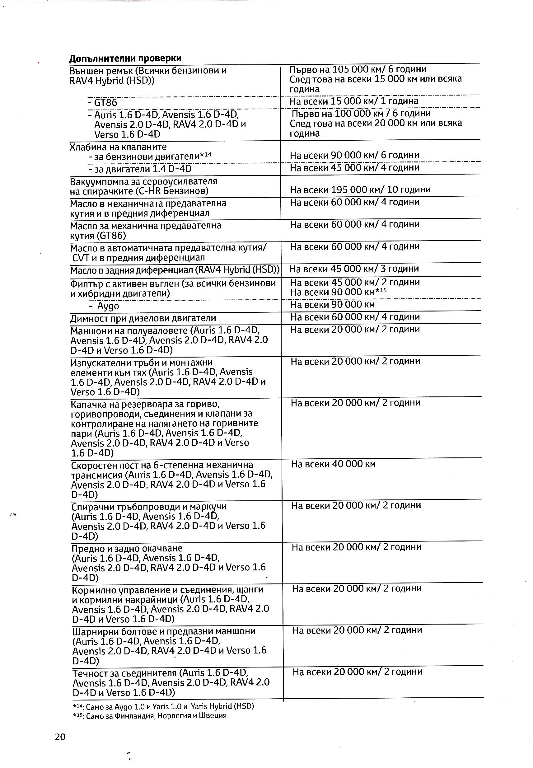

от gimara
alexander79 написа: ↑18 Май 2024 15:21
В ръководството на моята кола (същият двигател 1,6 132к.с), пистов ремък се сменя на 105 000 или 6 години.
Това го пише в раздел ДОПЪЛНИТЕЛНИ ПРОВЕРКИ и означава, че се ПРОВЕРЯВА и се сменя при нужда!
- service_book-3.jpg (616.84 KiB) Преглеждано 16677 пъти

от alexander79
Мисля че си беше задължително, но ще погледна по-задълбочено!
