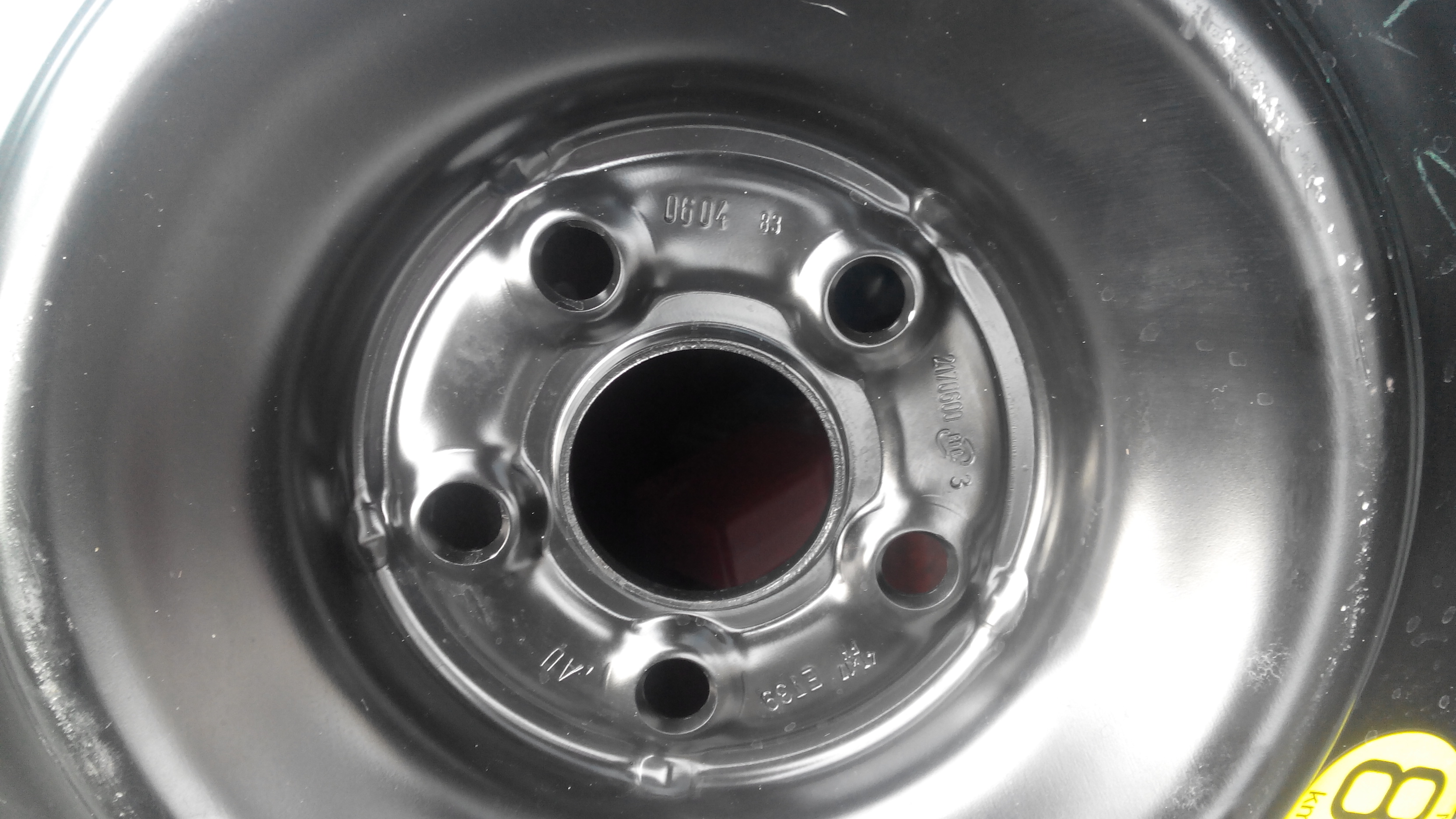

39
Размери на ДЖАНТИ за Toyota - Справочник.
Публикувано на: 02 Юни 2016 15:08
Както виждам ЕТ 39 е на патерицата, а дали е същото ЕТ на нормалните джанти ? :whistle:
