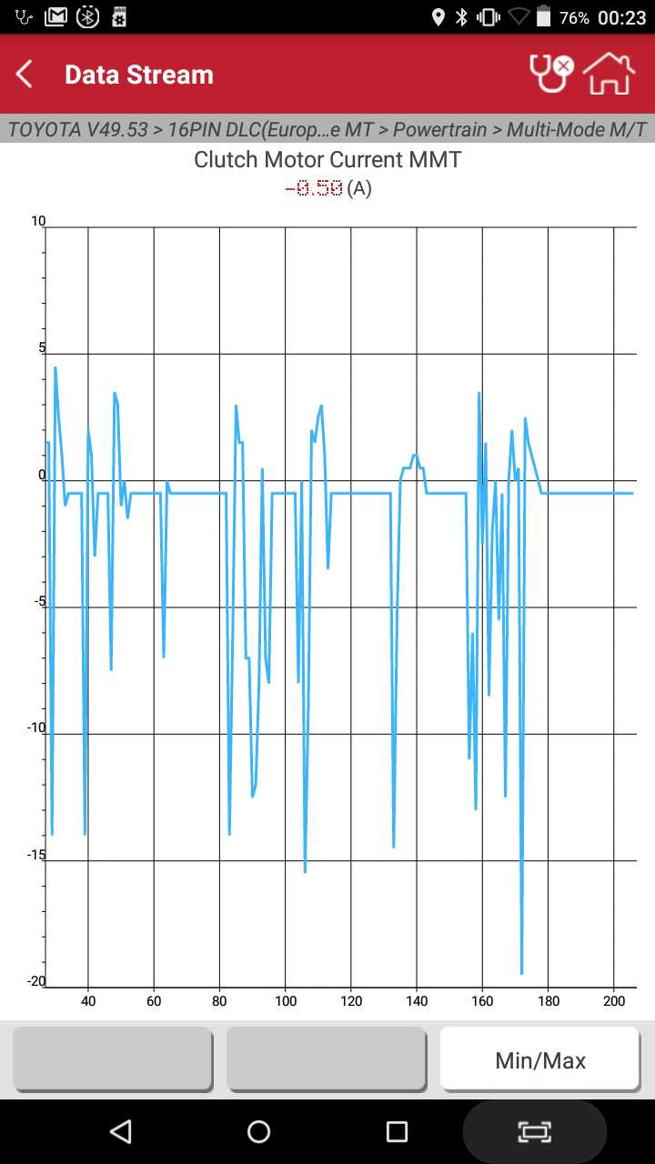

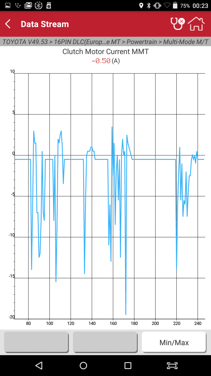

от shgatev
Ето...
- Screenshot_2021-02-17-00-23-09.png (87.34 KiB) Преглеждано 3888 пъти
- Screenshot_2021-02-17-00-23-50.png (86.7 KiB) Преглеждано 3888 пъти

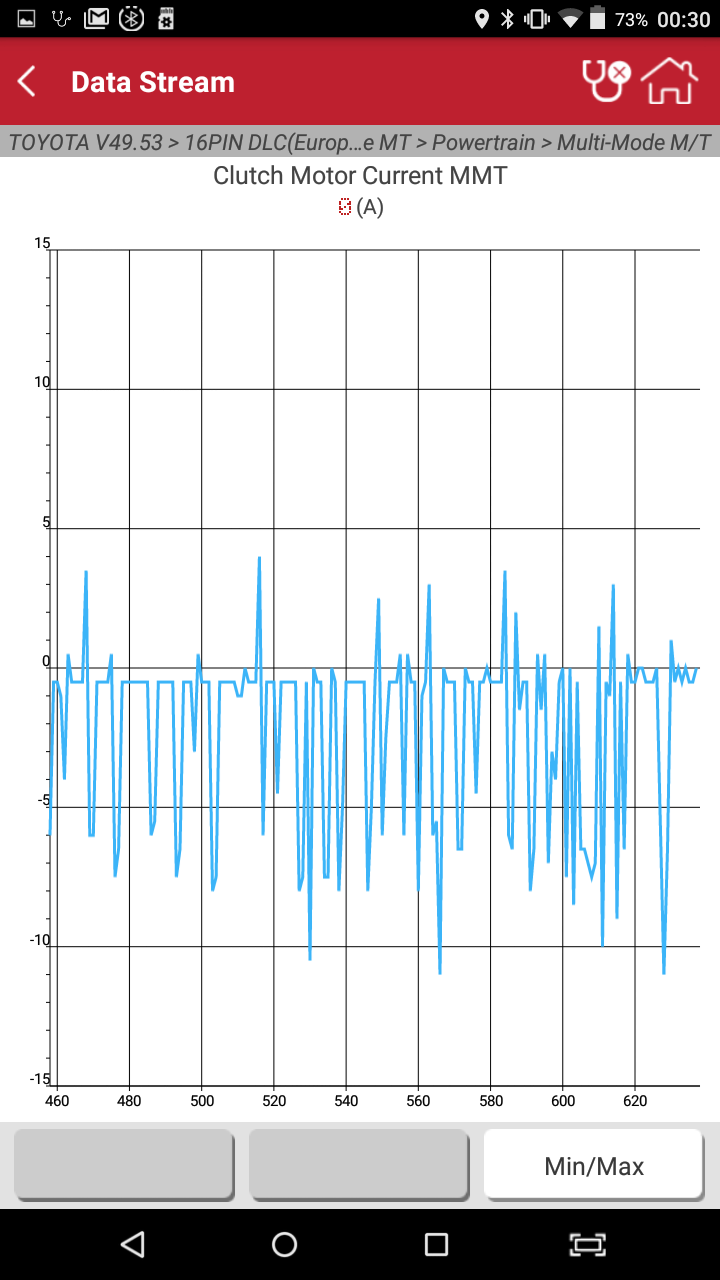

Публикувано на: 17 Фев 2021 13:19
от shgatev
И на място..
- Screenshot_2021-02-17-00-30-37.png (98.27 KiB) Преглеждано 3888 пъти
Публикувано на: 17 Фев 2021 14:20
от Petar555
Колега, какво имате предвид с "на втора с ръчна вдига обороти и после задната леко придържа, но на тези кутии май си е нормално."?
За 10 мин. колко хода на съединителя сте направили?
Сваляте ли графика от тока по време на теста?
Може ли да я покажете.
Публикувано на: 17 Фев 2021 14:27
от Petar555
Сега вече е по-ясно. Да, мисля че е сравнително добре. Колко показва брояча Clutch adjust count?
Виждам че ползвате X-431, аз не мога да меря ток с моя.
Явно е по-стара версия.
Публикувано на: 17 Фев 2021 22:39
от shgatev
Свалих кутията, съединителя е почти до нитовете, маховика е добре. Утре ще сложа новия и ще направя нов тест на актуатора, въпросът ми е моторчетата на скоростния актуатор те ревизират ли се, защото четките на съединителния бяха почти на нула.
Публикувано на: 17 Фев 2021 22:41
от shgatev
... оригиналния Launch работи 1:1 като tech-a
Публикувано на: 18 Фев 2021 07:37
от Petar555
Погледнете ги. Ако сте ползвали правилното масло и сте го сменявали навреме, не би трябвало да има проблем.
Ако не сте го сменявали, сега е момента.
Вашия Launch с лицензиран софт ли е или крак?

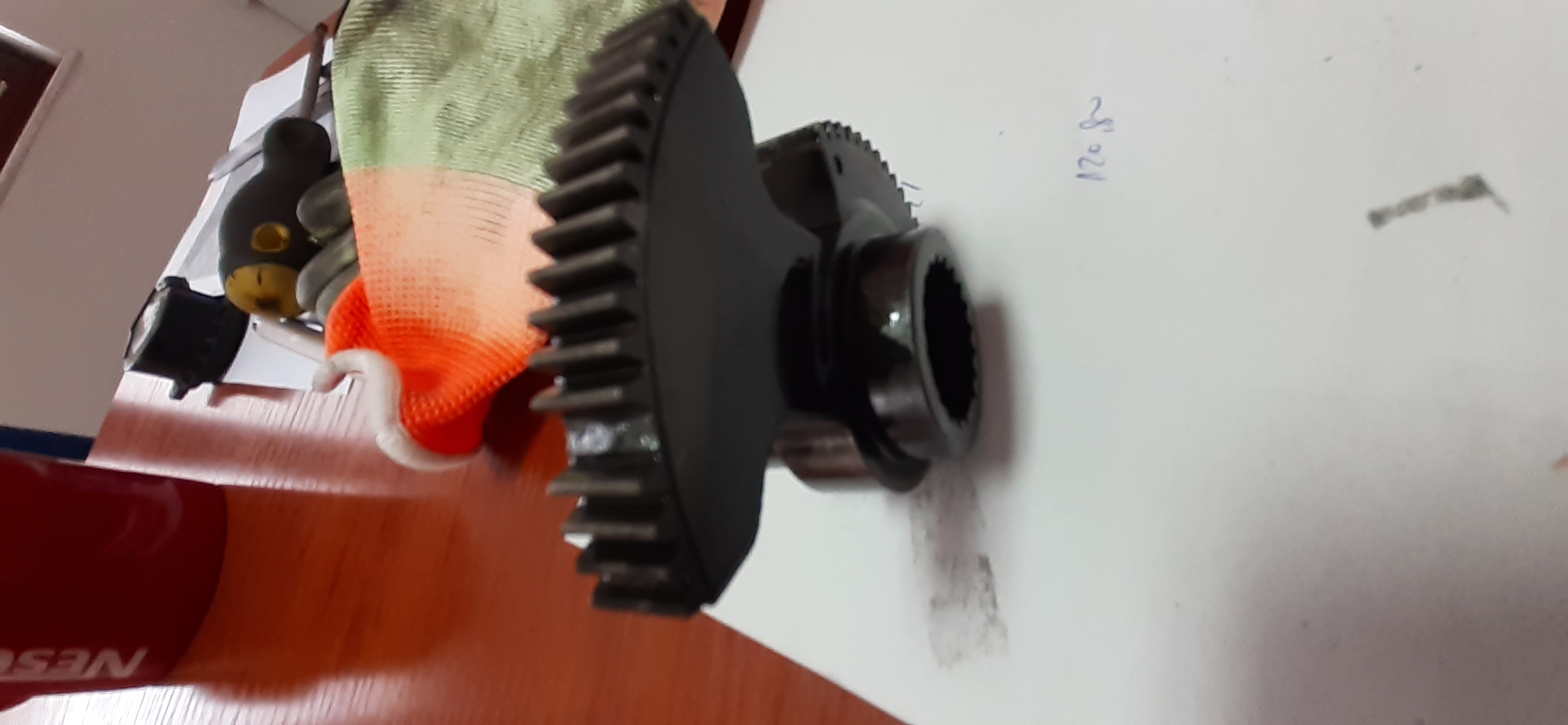

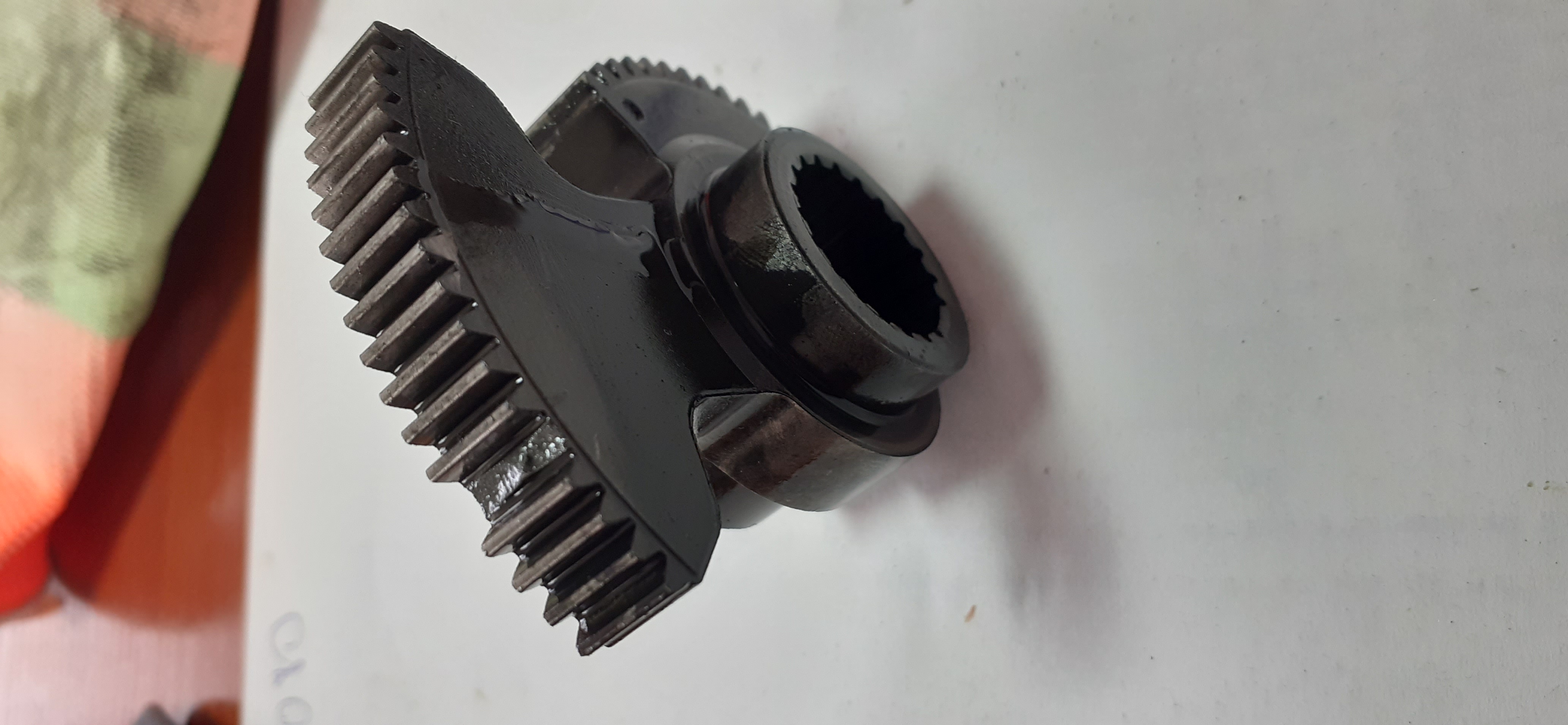

Публикувано на: 18 Фев 2021 10:34
от Митхат
Ето така се счупва зъб от неадекватни настройки.
- 20210218_103041.jpg (492.48 KiB) Преглеждано 3801 пъти
- 20210218_102532.jpg (1.42 MiB) Преглеждано 3799 пъти

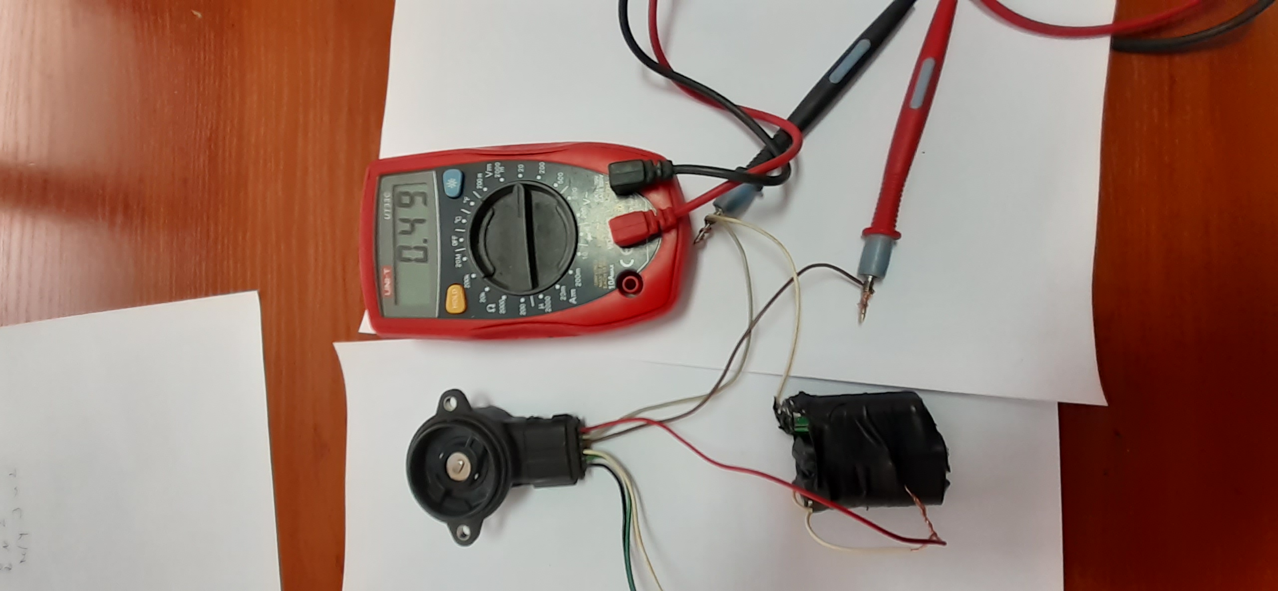

Публикувано на: 18 Фев 2021 12:15
от Митхат
А датчика се мери така..
- 20210218_113313.jpg (471.64 KiB) Преглеждано 3784 пъти
Публикувано на: 18 Фев 2021 12:29
от Petar555
Колега Фандъков, какво имате предвид под неадекватни настройки?

Публикувано на: 18 Фев 2021 18:58
от shgatev
Смених съединителя днес, всичко е ок. Моторчетата всички са еднакви, едното най-вероятно на задната е най-малко износено, размених им местата, за да не сменям четки на това и на скоростите, токовете се оправиха.
С оригинален Launch се чете и адаптира без проблем, но аз направих ръчна адаптация с кабелче. Съединителя се сменя лесно.
Публикувано на: 18 Фев 2021 19:02
от Petar555
Моторчета на актуатора са за Shift и Select т.е. Х и У. Няма моторче за задна. Проверихте ли муфата за наранявания? Това е много важно за правилната работа на системата.
Сменихте ли лагера?
Публикувано на: 18 Фев 2021 19:14
от shgatev
Да лагера го сменихме, за коя муфа казваш?
