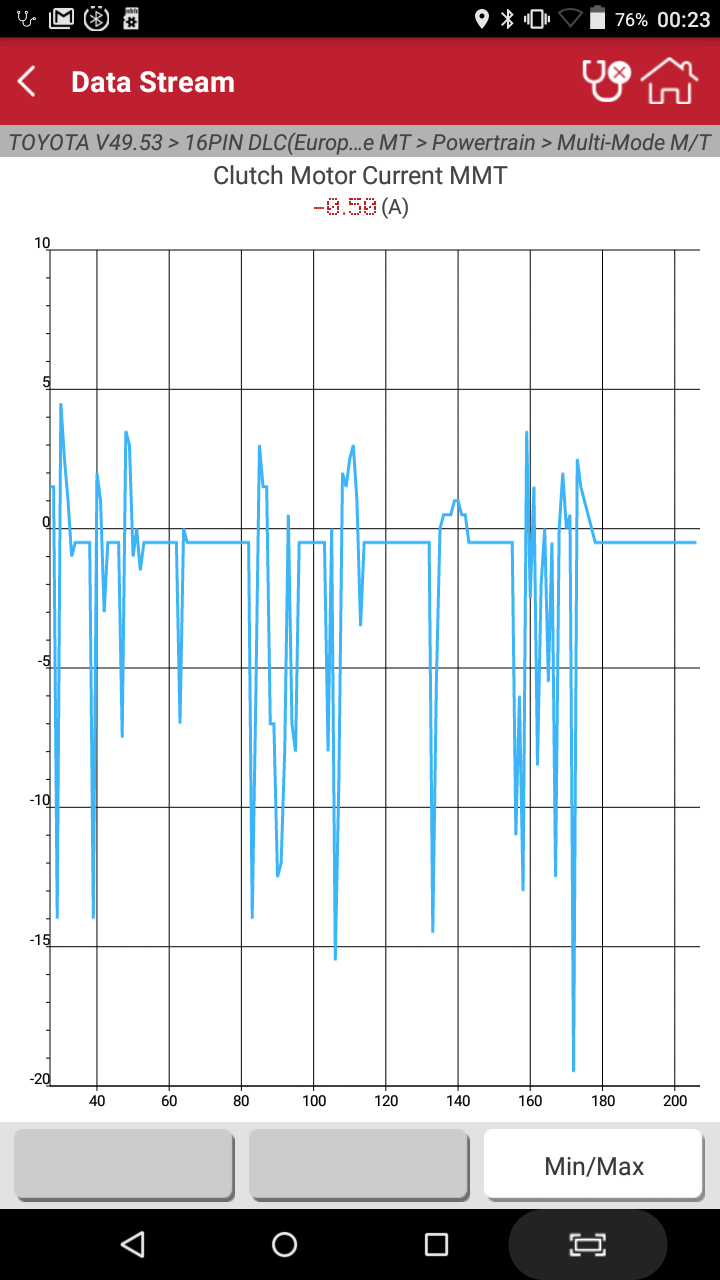

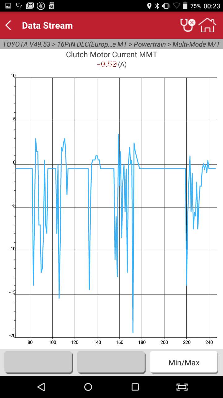

Ето...

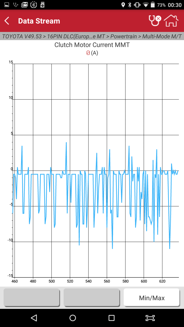

Мнение от shgatev » 17 Фев 2021 13:19
И на място..

Колега, какво имате предвид с "на втора с ръчна вдига обороти и после задната леко придържа, но на тези кутии май си е нормално."?
За 10 мин. колко хода на съединителя сте направили?
Сваляте ли графика от тока по време на теста?
Може ли да я покажете.

Сега вече е по-ясно. Да, мисля че е сравнително добре. Колко показва брояча Clutch adjust count?
Виждам че ползвате X-431, аз не мога да меря ток с моя.
Явно е по-стара версия.

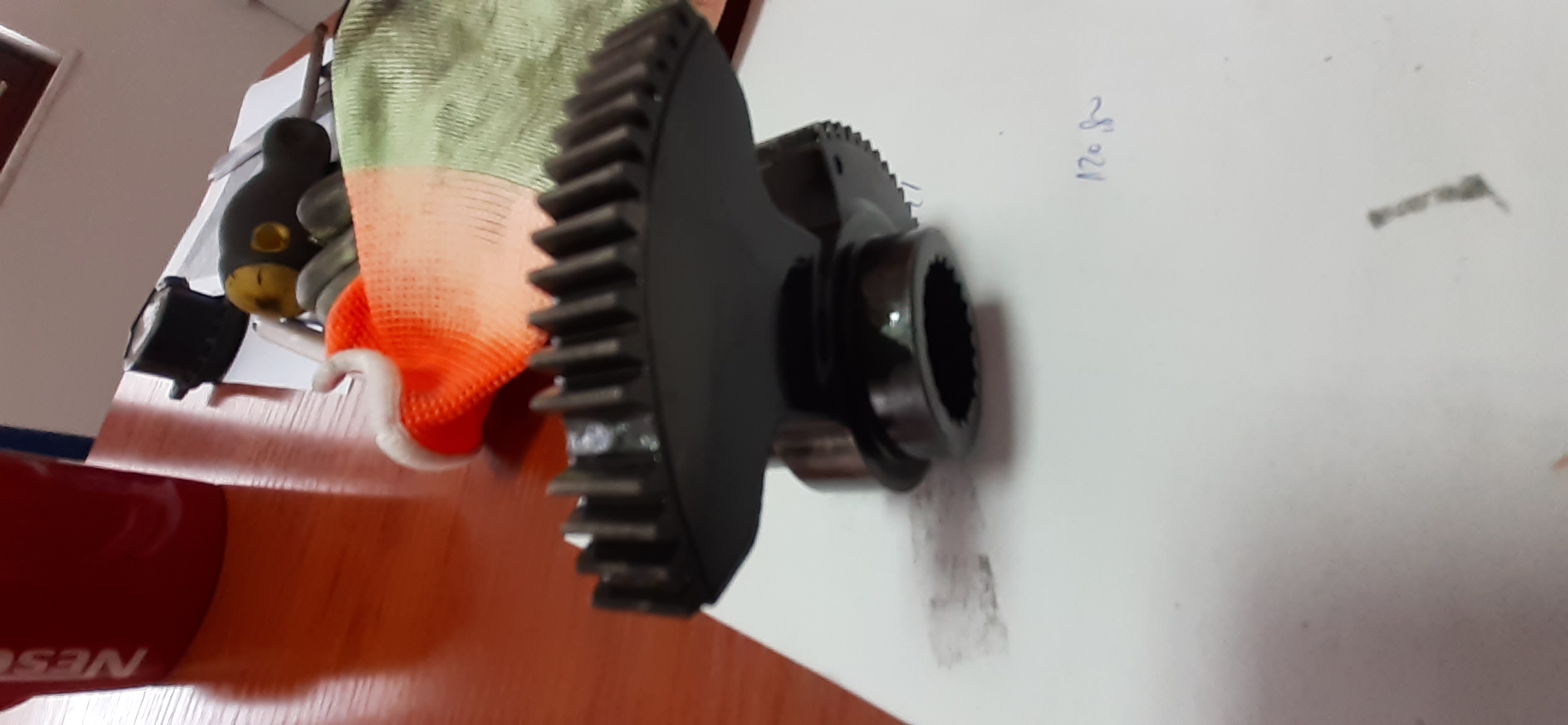

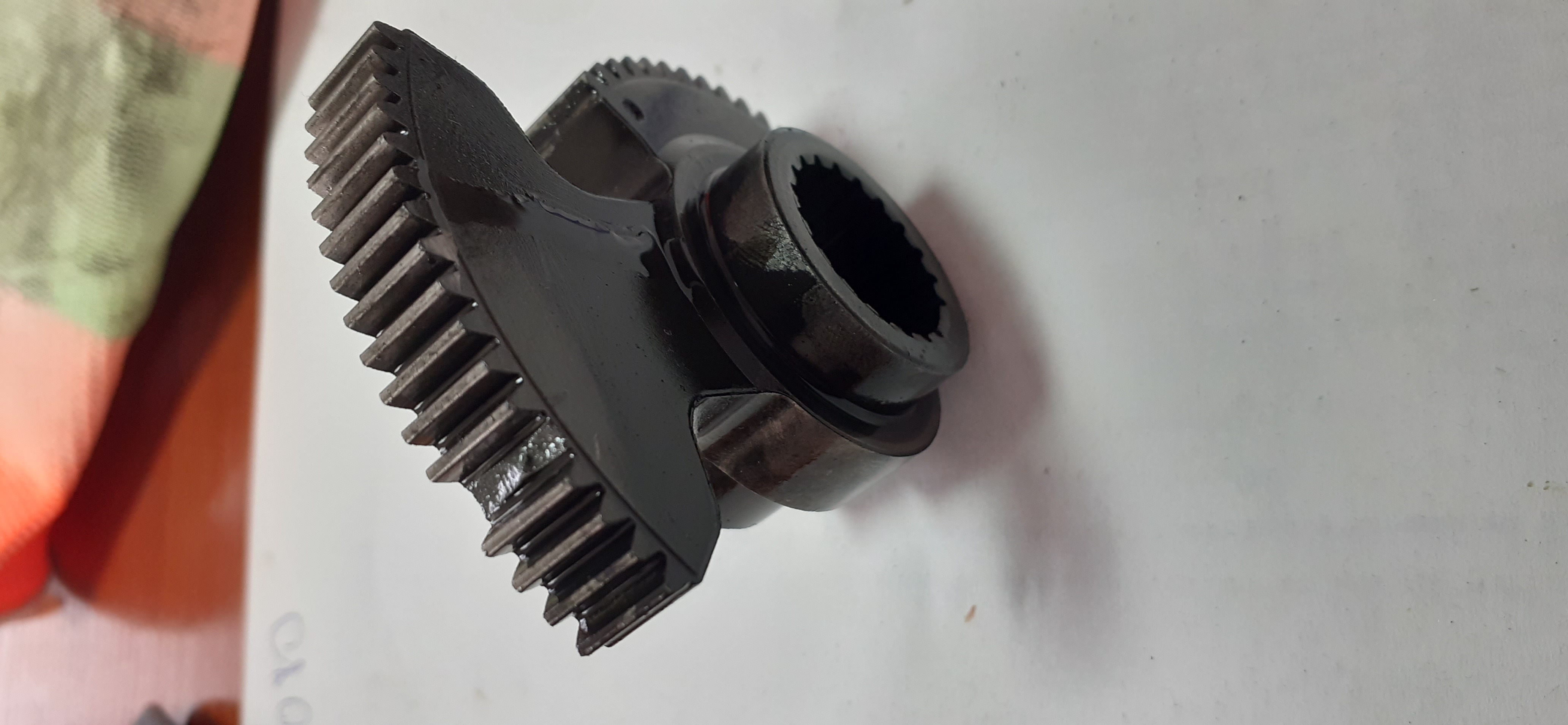

Ето така се счупва зъб от неадекватни настройки. :D

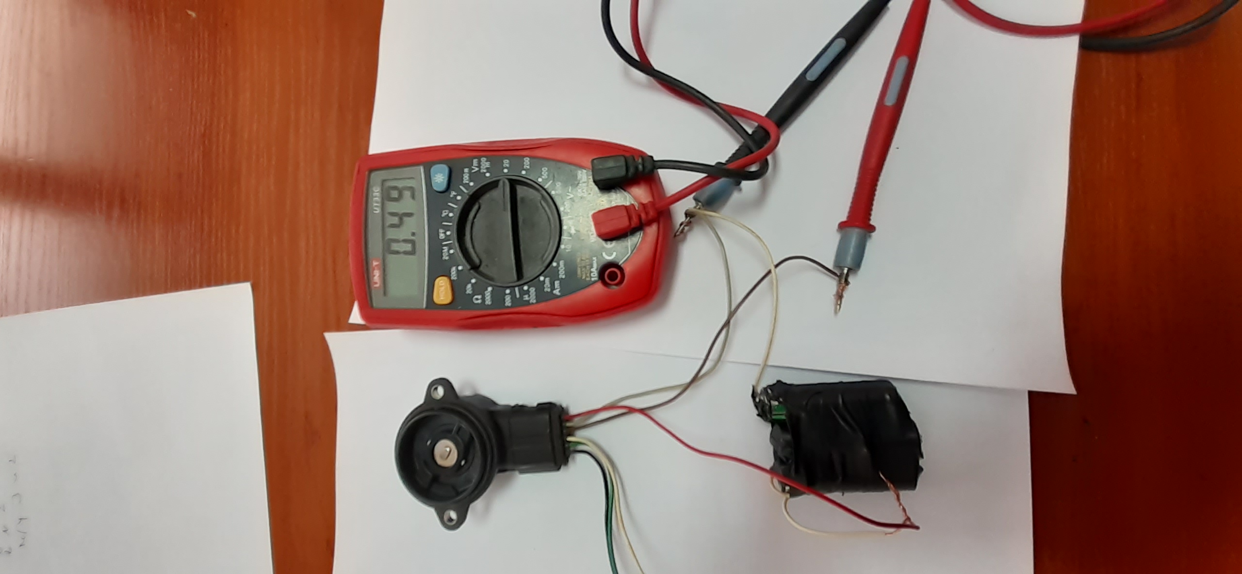

Мнение от Митхат » 18 Фев 2021 12:15

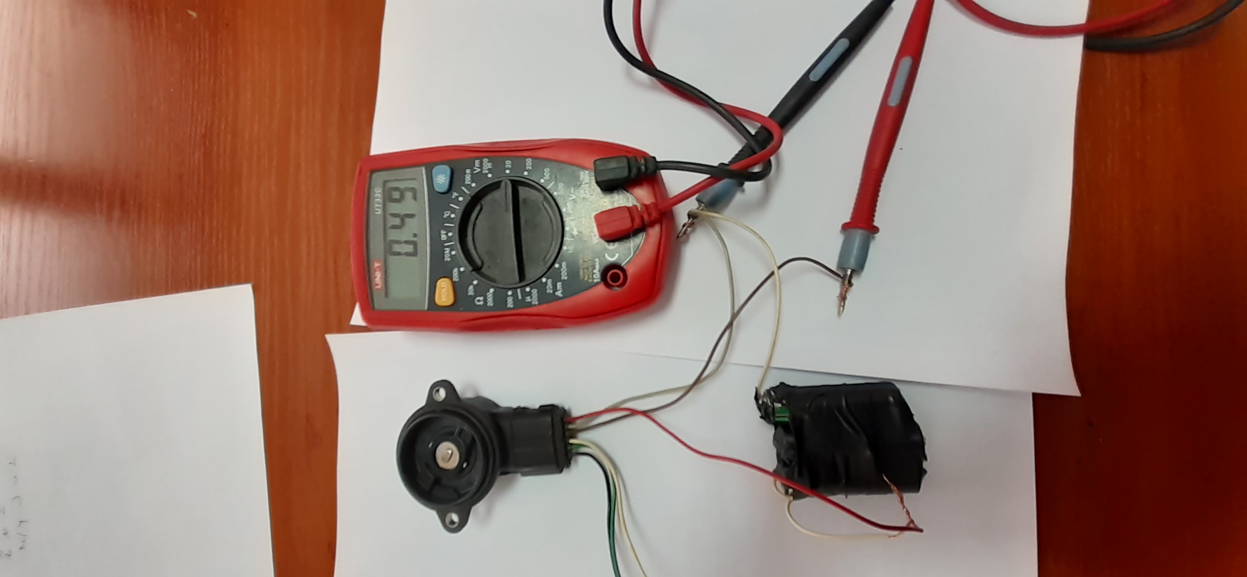

А датчика се мери така..

Колега Фандъков, какво имате предвид под неадекватни настройки?
