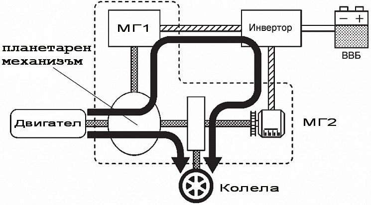

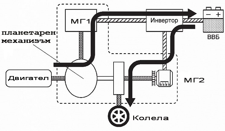

Бавно движение и режим на електромобил „режим EV“
В последната лекция описах как автомобилът тръгва само с електрическа мощност и двигател МГ2, освен ако не натискаме силно педала на газта. При достигане на желаната скорост преди да стартира ДВГ, може да продължи движението само с електричество. Този режим се нарича “режим EV”, тъй като автомобилът се задвижва от същото “гориво” като автомобил с пълно EV. При такава експлоатация короната се върти. Тъй като МГ2 движи колата, оста на сателитите със сателитите не се върти и ДВГ не работи, а самите сателити се въртят всеки около собствената си ос. Слънчевото колело и МГ1 се въртят свободно назад (Схема 11).
Ако ДВГ запали в момент на ускорение, при достигане на нужната скорост се намалява натиска върху педала на газта. В същото време намаленото потребление на електроенергия в захранващата верига, която е необходима за поддържане на скоростта, лесно може да бъде осигурено от двигателя МГ2. В този случай двигателят с вътрешно горене се изключва и вие продължавате да шофирате в режим на електромобил.
Кога ще се случи това е трудно да се предскаже, защото това зависи от много различни фактори. Първо от това, колко е заредена батерията. Второ – температурните параметри: температура на въздуха, температура на ДВГ, температура на купето. Трето – наклон, вятър и т.н. И след известно време на движение в режим EV нивото на батерията задължително ще падне, което ще доведе до запалване на ДВГ, за да може да се поддържа желаната скорост и да се дозареди батерията.
Начинът, по който ДВГ пали в електрически режим, когато това стане необходимо, е подобен на топъл старт, но в този случай короната и слънчевото зъбно колело не са неподвижни. Слънчевото колело се върти назад и първо трябва да се забави. Това може да бъде достатъчно, за да се ускори ДВГ до необходимите обороти, в зависимост от скоростта на автомобила. Но може да се наложи слънчевото колело да обърне посоката на въртене. Това става с помощта на МГ1.
До този момент МГ1 работи в режим на генератор и произвежда електроенергия. След като скоростта му на въртене се намали и се доближи до нула, той се включва като електродвигател. След това се захранва с енергия и минавайки през нулевата точка сменя посоката на въртене.
В резултат на това, както в случая на стартиране на двигателя на стоящ на място автомобил, оста на сателитите и с нея ДВГзапочват да се въртят напред. Короната на планетарния механизъм, въртяща се напред, заедно с движението на автомобила, получаващ енергия от МГ2, помага да се ускори двигателят до необходимите обороти при по-ниска скорост на МГ1. Стартирането на двигателя с вътрешно горене обаче създава съпротивление на свободното въртене на короната. За да се изглади този тласък за по-голям комфорт за водача и пътниците, към МГ2 се подава допълнителен енергиен импулс, за да се получи допълнителен въртящ момент, необходим за плавното стартиране на ДВГ(Схема 12).
