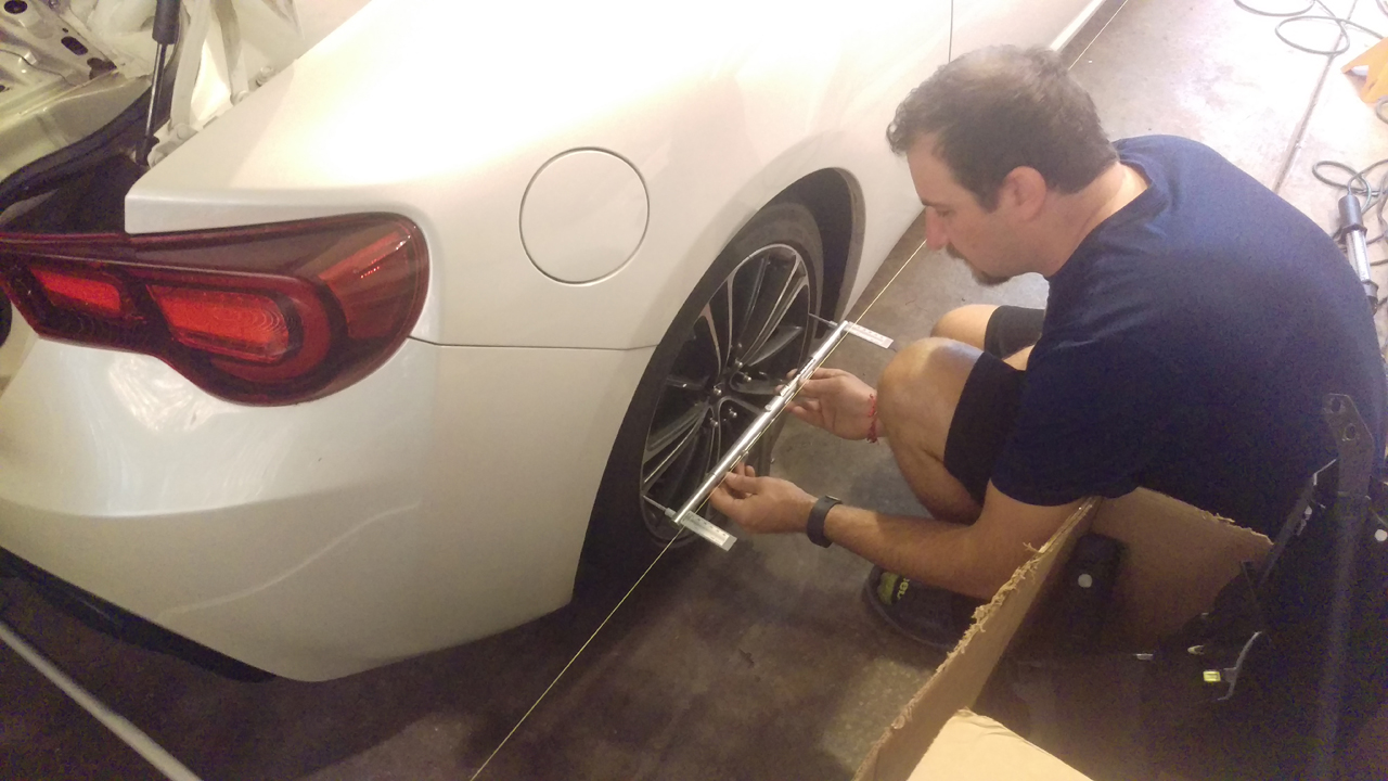

SPEC 86 CUP - RaceCar Build
Публикувано на: 12 Мар 2016 16:37
от LordDigital
Ето така се праи реглажа из наще села ;)
Публикувано на: 12 Мар 2016 23:47
от Nedkow
Публикувано на: 13 Мар 2016 00:20
от smb
Nedkow написа: То така само за сходимост . Камбарите как оправяте wink.gif
Всичко мерим :)
