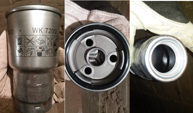

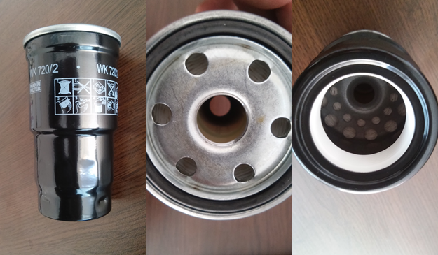

И така колеги - проблема тотално изчезна. Установих, че филтриращите елементи на стария и новия филтър имат коренно различна архитектура. Учудването идва от това, че са един и същи модел от една и съща марка - MANN. Филтъра, който сложих сега изглежда по същия начин като филтъра, който свалих при първата смяна(оригинален на TOYOTA). Мисля да направя снимки и да ги сложа тук, може и да са от полза на някой в бъдеще.
Re: ВИДЕОКЛИП- От какво е звука?
Публикувано на: 15 Яну 2015 16:35
от NET
NET написа:И така колеги - проблема тотално изчезна. Установих, че филтриращите елементи на стария и новия филтър имат коренно различна архитектура. Учудването идва от това, че са един и същи модел от една и съща марка - MANN. Филтъра, който сложих сега изглежда по същия начин като филтъра, който свалих при първата смяна(оригинален на TOYOTA). Мисля да направя снимки и да ги сложа тук, може и да са от полза на някой в бъдеще.
Музикален филтър:
Filter OLD.PNG (554.09 KiB) Преглеждано 4729 пъти
Филтър без звук, поне за сега:
Filter NEW.PNG (538.25 KiB) Преглеждано 4729 пъти

Вчера смених моя филтър и сложих като този без звукът ти на ман.и звукът обаче продължава,и последната надежда умря ohmy.gif .Някакви идеи колеги?
