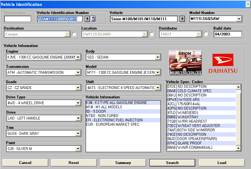

Обмислям да взема от човек Daihatsu Sirion 2003 1.3 16V 4X4 бензин 102 к.с. за дъщеря ми - предимно за градско каране в София.
Колата е с автоматични скорости и е на около 120 000 км. При пробно шофиране установих 2 неща, които ми изглеждат не наред:
1. Прекалено мека спирачка - хваща почти чак долу на ламарината. Педалът се натиска леко и потъва, не зацепва. Според собственика това било нормално.
2. Мисля, че се казва "недозавиване" - имам предвид, че за нормален 90-градусов завой трябва да навъртя едва ли не 2 пълни оборота на волана, за да завие тази малка кола - все едно карам автобус с огромни гуми без серво.
Моля Ви ако някой има опит да сподели, струва ли си тази кола, все пак става въпрос за 16-годишен доста екзотичен автомобил и се притеснявам за сигурността му, липсата на части, а и все пак за детето го вземам.

Тъй като сте изключително възпитан - след известни усилия имаме реален резултат:

Akima, искрени адмирации за бързината, професионализма и своевременно оказаната помощ! worthy.gif
Данните на автомобила изглеждат наред и съвпадат с това, което ми бе съобщено от продавача.

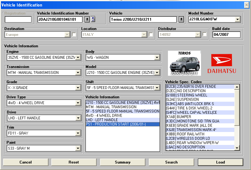

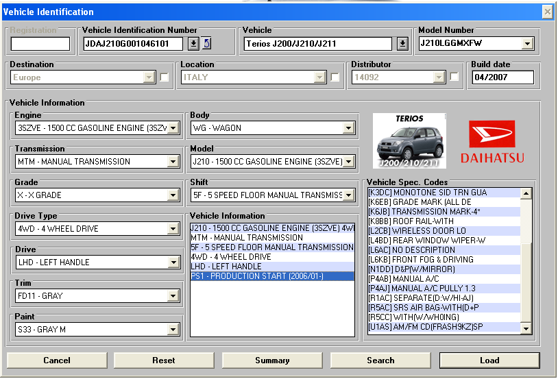

Здравейте ! Ще сменям маслото на диференциала . За да знам какво масло да купя трябва да знам дифа с LSD ли е ? От два автосервиза / по телефона/ ми казват , че не могат да определят дифа с LSD ли е ? Толкова ли е трудно да се определи ? Маслото , когато е без LSD е SAE 80-90 . Знае ли някой точно този модел има ли LSD ?

Вдигаш двете задни колела във въздуха или автомобила на подемник.При завъртане на едно от задните колела в една посока ако др.се върти на обратно озн.че няма LSD.Ако се завърта мторото в същата посока значи има.Ако е автоматик мисля трябва да е на неутрална а ако е ръчка може на първа.

От това, което виждам - няма LSD.
memorex ви е дал жокер как да я проверите на подемник/крикове, но по спомен при дайхатсу, ако задния мост има LSD - има голяма лепенка, която идентифицира това - около пробката.
memorex написа: ↑25 Апр 2019 09:18Вдигаш двете задни колела
Правилно е за Torsen type - само бих добавил "рязко да се завърти", за да зацепи със сигурност.

А в случай, че е с виско муфа-ще завърти веднага и двете колела в една посока.
