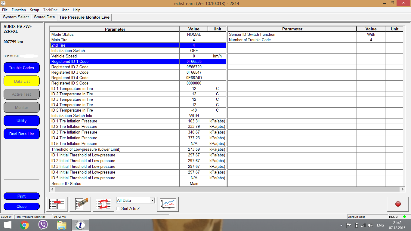

от Рошко
Здравейте, колеги... Днес китайският клонинг на XHorse пристигна, инсталирах драйверите и Techstream 10.10.018 според указанията в тази инструкция. Update tool-a на XHorse разпознава кабела, така че явно драйверите са инсталирани успешно, но когато го закача към колата, ми излиза грешка "Unable to connect to VMI"... Пробвах и с инструкциятя Setup -> Techstram configuration -> Europe, но без успех... Моля ако някой има идеи, да сподели... drunk.gif
П.С. Забравих да уточня, че лаптопът е с Windows 8.1 x64

Re: Toyota Techstream - програма за диагностика на Toyota
Публикувано на: 07 Дек 2015 22:40
от Рошко
Он си бешИ избраТ... tooth.gif Проблемът беше друг (реших го drunk.gif ) Оказа се липсваща DLL-ка - MVCI32.dll в папка "C:\Program Files (x86)\XHorse Electronics\MVCI Driver for TOYOTA TIS" drunk.gif Благодаря за помоща, пиша и моето решение, в случай, че някой друг се сблъска със същия проблем...
