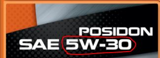

vfr800 написа: 11 Юли 2023 09:32
centil написа: 24 Юни 2023 11:35 Продукта няма нито едно одобрение - нито по API, нито по АСЕА. Някой се е хванал някъде, забъркал е нещо, не е платил за елементарен тест, опакова го и го продава.
Има и по ACEA има и по API, моля да не подвеждате човека.
Ако имаш доказателства, то е редно да ги представиш. Аз не успях да намеря такива.
Ивайло Димов написа: 11 Юли 2023 10:13 Маслото си има одобрения и сертификат от API

boxed.gif Чел съм по диагонал ,че иде реч за 5W40 bash.gif .
