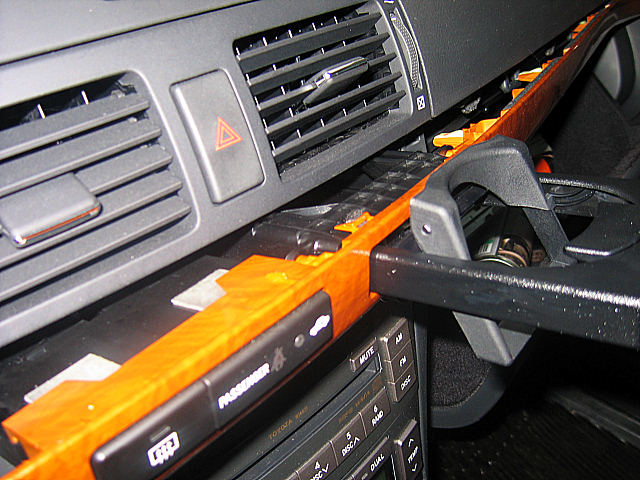

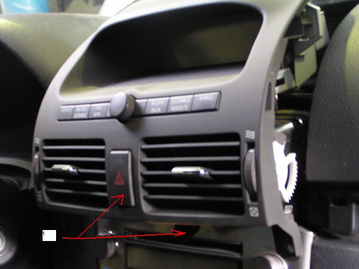

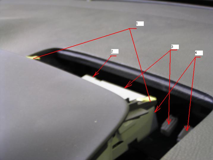

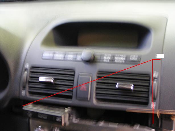

Този по средата на таблото ли или ти е вътре при скоростомера.От кой модел е.Този по средата се сваля лесно и има отстрани на платката за кристалите лампички за подсветка едва ли са и двете заминали по скоро нещо може да е разкачено или с кофти контакт.Колегата е прав всеки свестен монтажник на аудио или аларми може да го оправи.Сваля се декоративната лайстна като се почне да се надига от към волана и се откриват два винта който държат средния панел, а отздат и отгоре са два клипса, не забравяй да изключиш куплунгите отзад преди да сваляш окончателно.

Точно за този дисплей става дума. Сега мисля, че и сам мога да се справя . В сервиза видяха как разнасяха дисплея, извън колата, да го разглеждата по-лесно и мислех да поразпитам как да го сваля и да си го поправя, но не остана време. Изпревари следващия ми въпрос с демонтажа ... Специални благодарности на shtephan. :thumbsup:

Схемата и начина на демонтаж ми помогна много, разпоих двете крушки, които са, не минни, а направо микроскопични измерих ги - изгорели са и двете, но стигнах до момента да ги подменяг, но от къде да намеря такива ?
