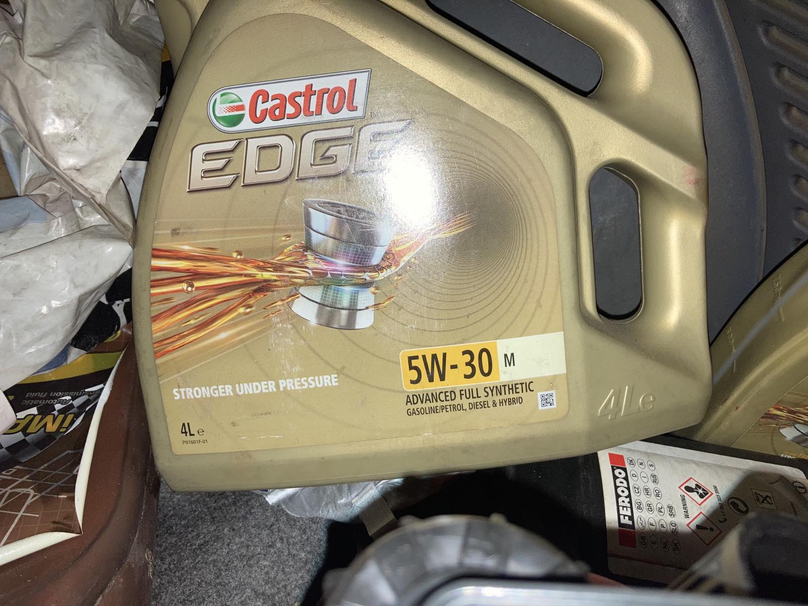

Rstoilova написа: 23 Фев 2022 17:58 препоръка на майстор
И аз харесвам на хартия без да съм майстор, примерно Selenia 15W40 (цената ми харесва), ама уви си е камионно масло и за моята Тойота не става по ред причини. Проверете си какво пише като спецификация в книжката за маслото (API/ACEA в книжката и на тубата на маслото) и го сменете с препоръчаното от производителя. Мнения за марки и "модели" масла има в темата "МАСЛА - типове,видове и употреба - "Какво да налея?" - ОБЩА". Въпросите с маслата са коментирани доста в темата.

Муден старт РАВ4 дизел 2003
Мнение от Rstoilova » 23 Фев 2022 19:09
Това е маслото на снимката, не знам дали се вижда?
Мнение от mapamop » 23 Фев 2022 19:24
Rstoilova написа: 23 Фев 2022 19:09 Това е маслото на снимката
Вискозитета е вероятно точният, но е единият аспект на картинката. Вижте на гърба на тубата и за маркировки какви спецификации по ACEA (АЦЕА на кирилица) и API покрива. Сравнете с тези в книжката. Ако нямате книжка - потърсете в раздела със ръководствата и си я свалете.

Мнение от Ивайло Димов » 24 Фев 2022 13:02
Това са спец. на маслото от снимката
ЕDGЕ 5W30 М
ЅАЕ 5W-30
АСЕА С3
АРІ ЅN Рluѕ
ВМW LоngLіfе-04
МВ Аррrоvаl 229.31 / 229.51 / 229.52
https://oilgroupbg.com/castrol-edge-5w-30-m-4l.html
Мнение от Ивайло Димов » 24 Фев 2022 13:39
Не е вашето масло
https://maxcar.bg/avtomobilni-masla/toy ... -pfe-c2-5l
Това е вашето масло
