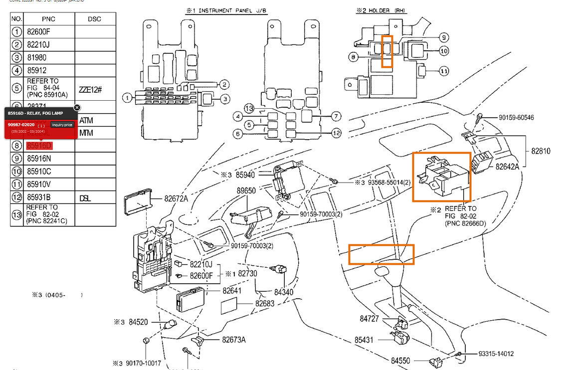

Vasetoo911 написа: 13 Фев 2022 16:37 Колега явно не виждаш, че на лосчето има две позиции за тия фарове за мъгла
Да моя грешка. Релето се намира някъде зад панела на климатика:

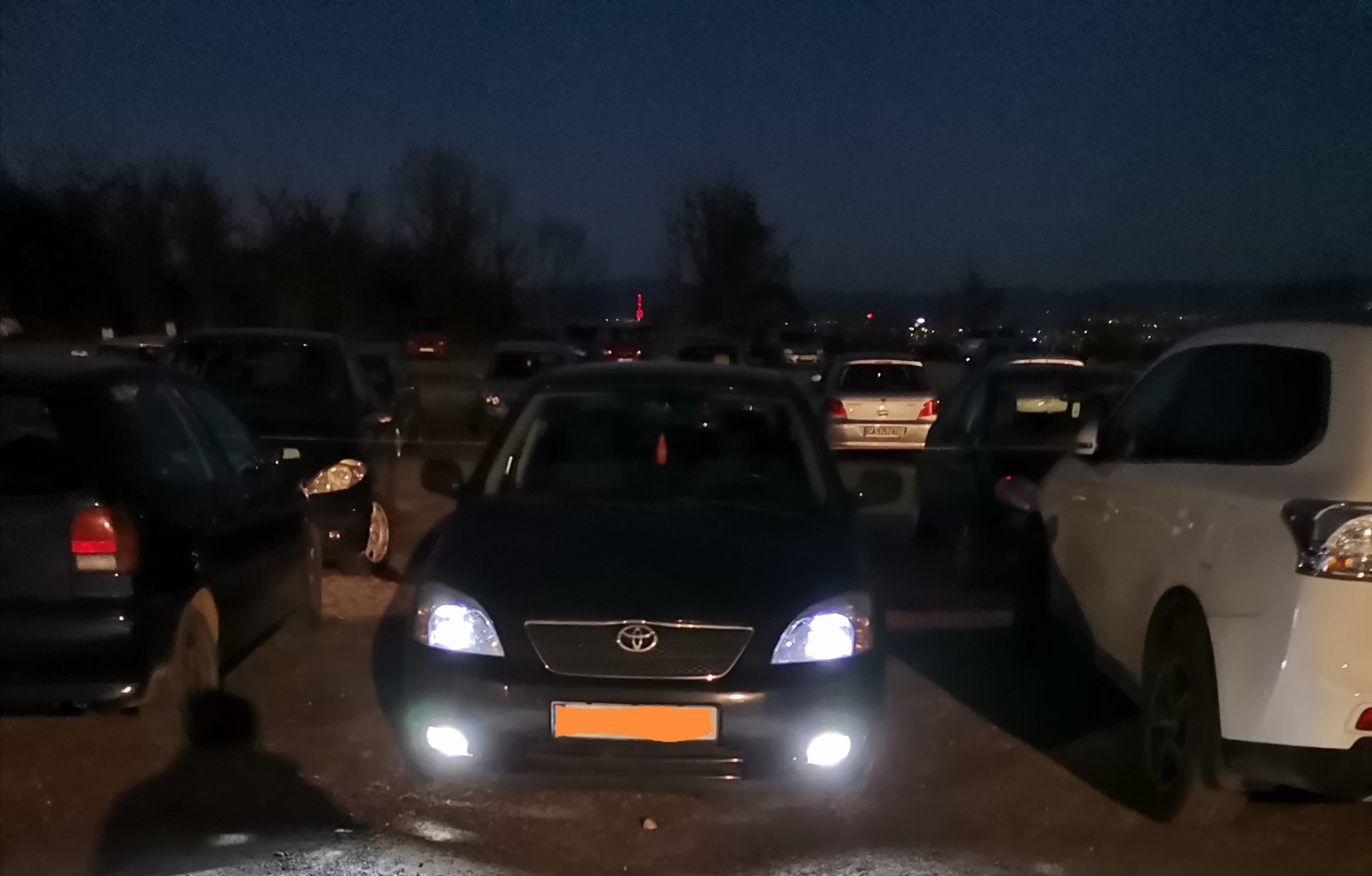

Колеги здравейте мога вече да се похваля с поставени халогени на моята Тойота корола 2002 г.

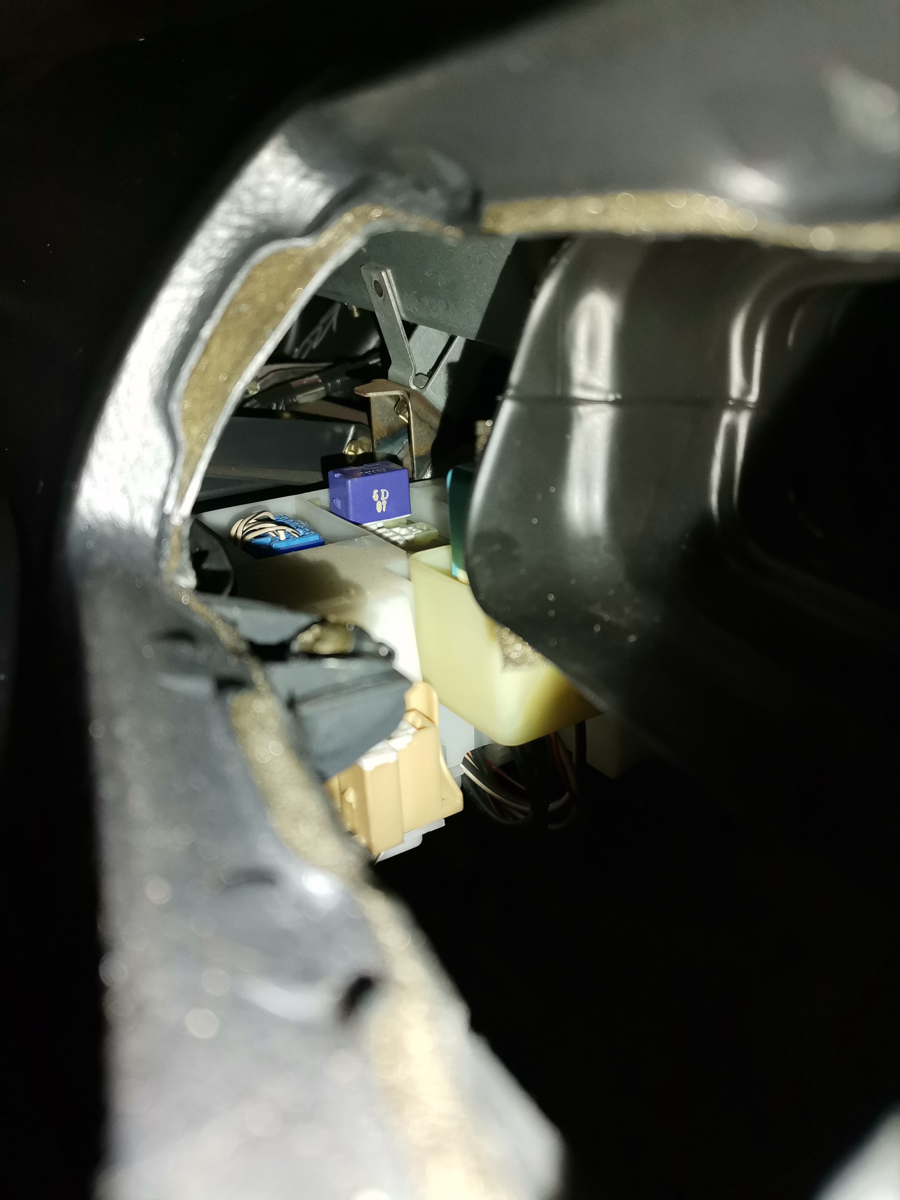

Благодаря на всички за съветите и на gimara за снимката къде точно се намира просволутото реле. Благодаря ти bow.gif bow.gif :thumbsup:
Ето малко снимков материал къде да търсят тругите колеги ако искат като мен да си сложат халогени за мъгла.

Ето и крайния резултат от слагането на халогените за мъгла
