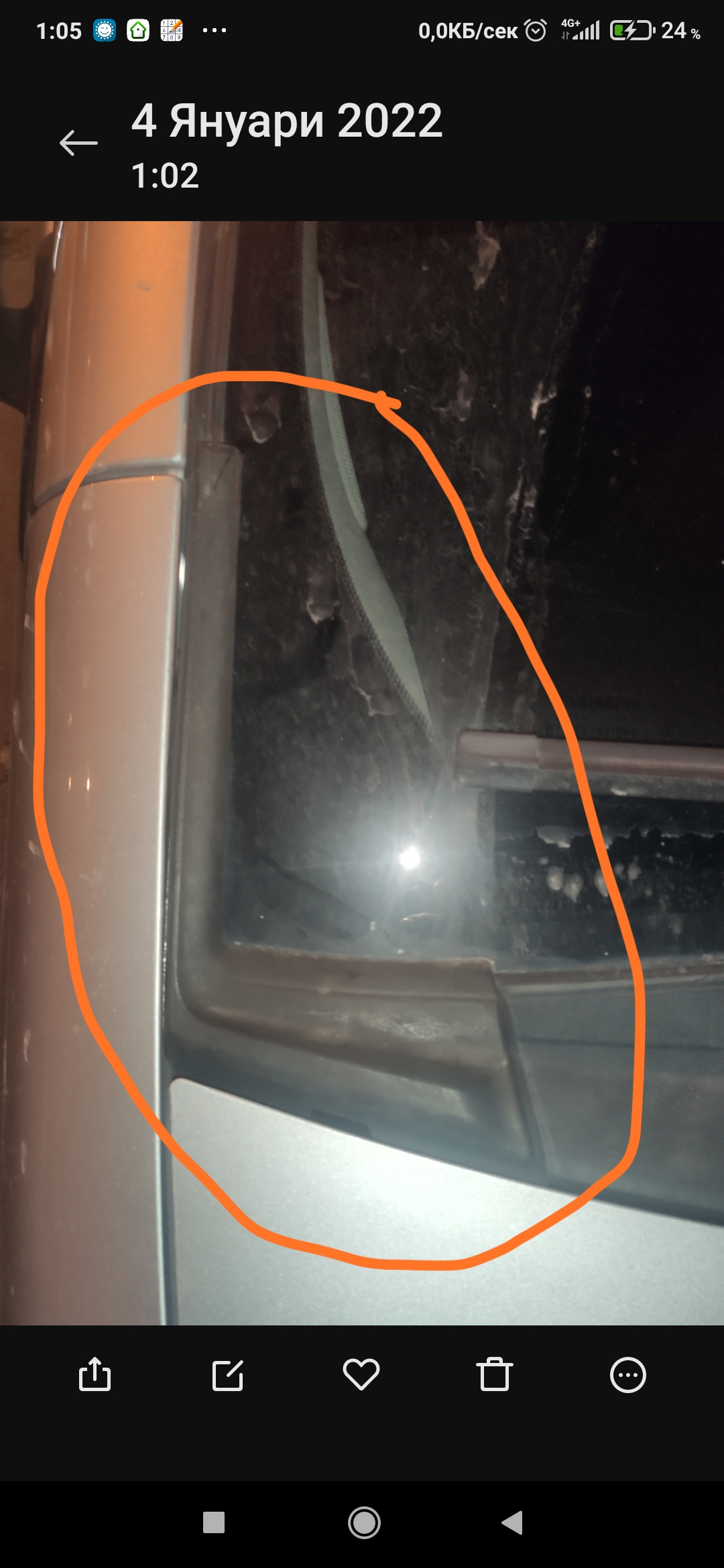

Как се казва тази част
Мнение от ko_lov_ » 04 Яну 2022 01:06
Намира се на предното стъкло

Мнение от Akima » 04 Яну 2022 01:22
Напишете си модела и номера на рамата.
Мнение от BOz » 04 Яну 2022 15:34
SEAL, FRONT FENDER TO COWL SIDE - 53866-0D091
На български би звучало нещо от рода на уплътнение между калник и подпрозоречен леген. tooth.gif
Мнение от Akima » 04 Яну 2022 16:08
Все пак потвърдете с рама - 2014 има и френски и японски сглобки.
