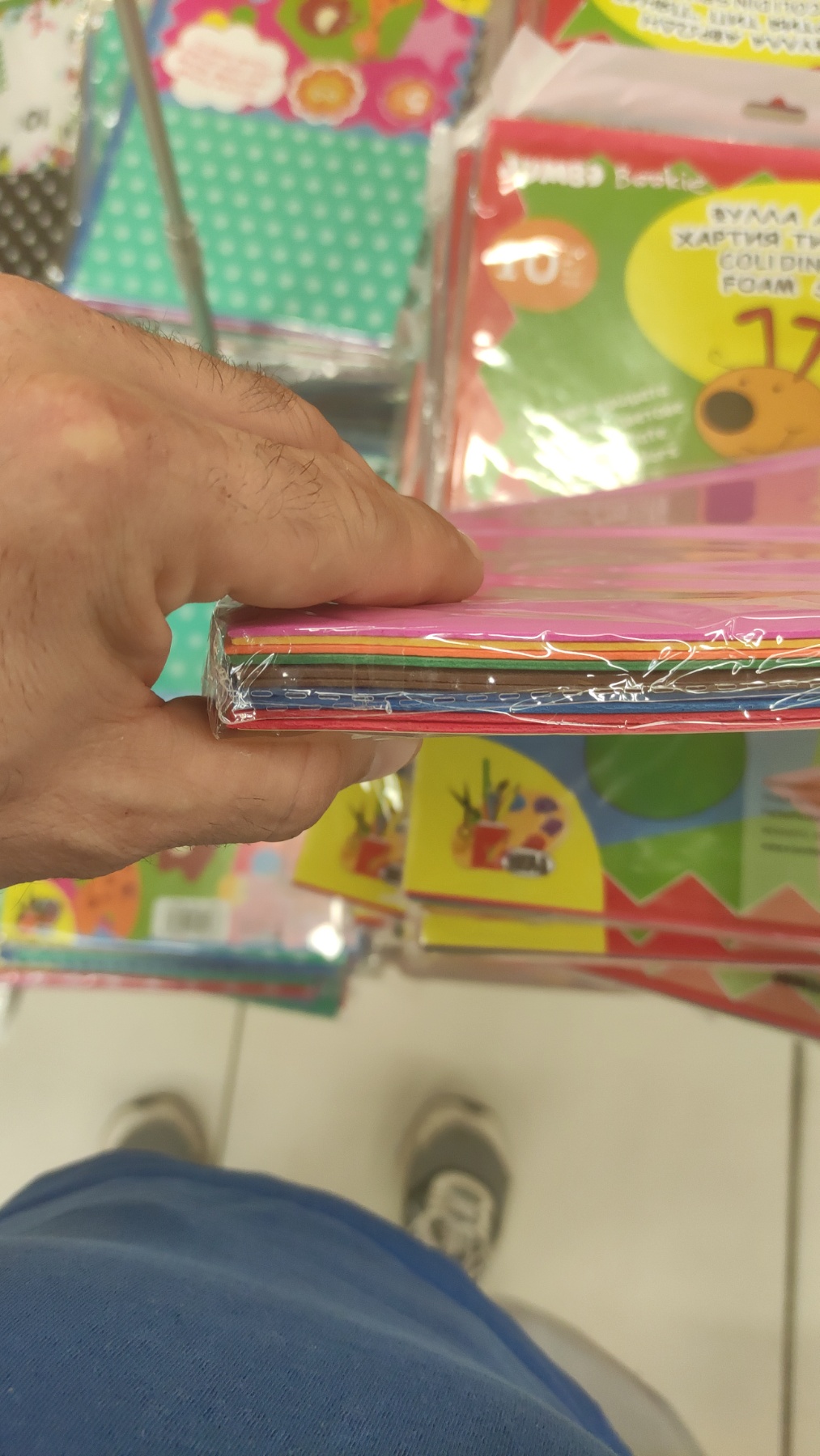

Бонус към темата, за да изхарчите още 2 лева на "Джъмбо":
0-02-05-fc92b05681f8c3ec7f306ef242c9cb1ca92d8025182350becd6569acf83908a9_8cb2fa36.jpg
0-02-05-fc92b05681f8c3ec7f306ef242c9cb1ca92d8025182350becd6569acf83908a9_8cb2fa36.jpg (500.13 KiB) Преглеждано 6324 пъти
0-02-05-38b718ebe0dd399604b30630cd2d9592d49e2517cb743f1a5e7d233421f9f562_f0357345.jpg
0-02-05-38b718ebe0dd399604b30630cd2d9592d49e2517cb743f1a5e7d233421f9f562_f0357345.jpg (500.64 KiB) Преглеждано 6324 пъти
- Материал от който да си изрежете нови уплътнения за 2 лева. Предполагаемо ще трябва да слепите по 2 листа, ако иде малко тънък. Може и подложка за мишка да си купите от Кофаланд примерно...
* boiski сложи само лента на Корола-Версо, че му ги нямаше изобщо уплътнителите на стоповете, но нека той да сподели резултат.
