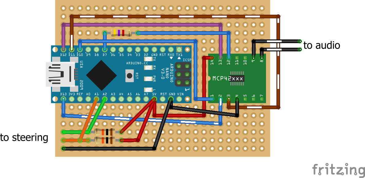

Това е груба схема на свързването:
Untitled Sketch_bb.png (166.03 KiB) Преглеждано 3377 пъти

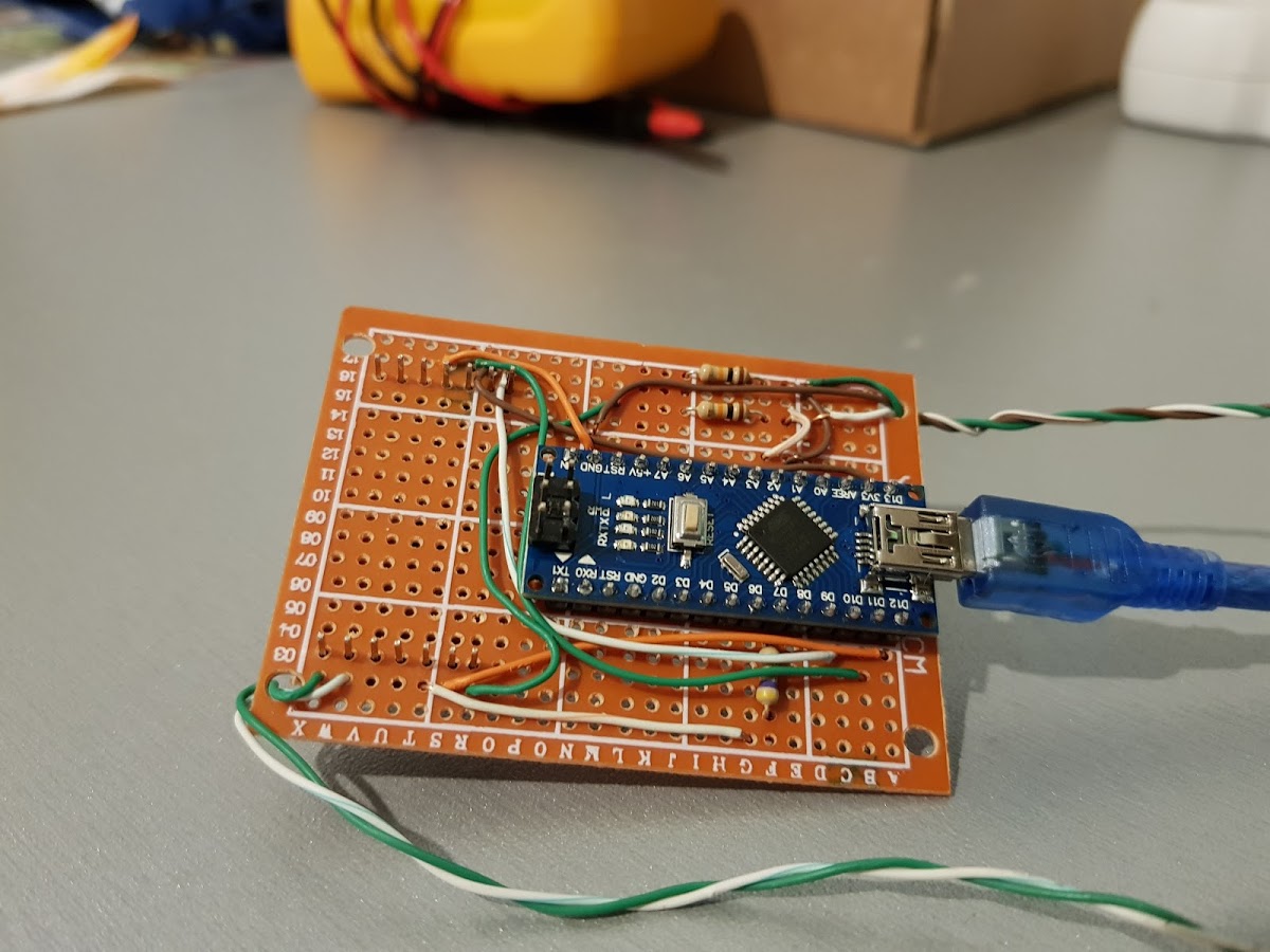

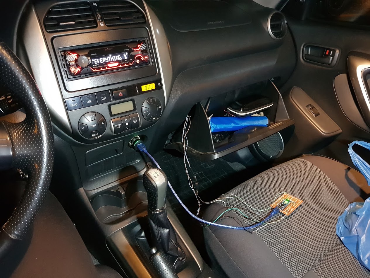

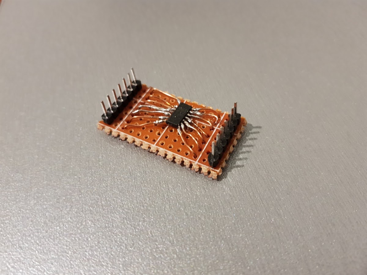

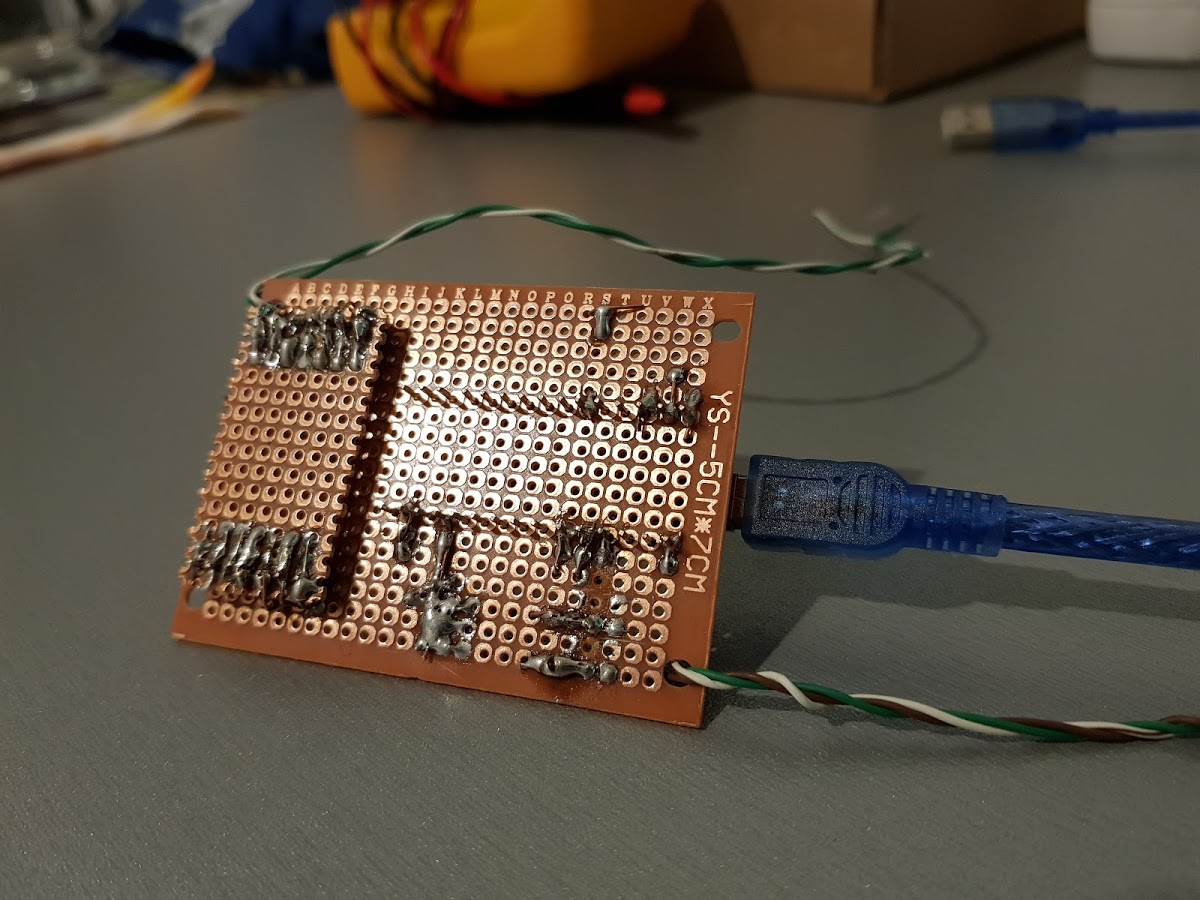

Малко снимки как се получи:
Остава да запоя жиците и да скрия всичко зад таблото...
Изображение + Powerbox

Мнение от slowtraveler » 14 Мар 2018 13:50
Според мен се постарай да запоиш чиповете по-солидно - с тези 'сополи' е напълно възможно заради вибрациите скоро да сдадат багажа...
И евентуално - да залееш всичко със силикон (да, смолата е по-ефективна, ама по-трудно се работи с нея :) )
