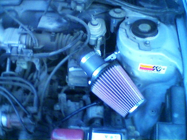

Мнение от doc » 01 Юли 2006 09:39
Аз сложих такъв филтър преди около месец.Цената за 4афе мотори е около 172 лв,а кит за почистване е близо 40.Иначе е малко по-отпушен мотора,което се усеща при по-рязко ускоряване.Хубавото е,че филтъра става вечен-само переш и пръскаш.

Filtara triabva da se ostawi za izwestno vreme da se steche izlishnoto maslo. Sled kato ima tolkowa mnogo maslo move bi e dobra ideia da pochistish MAF sensora. Moia go pochistwah minalata sedmica, i makar che ne beshe osobenno mrysen, pak mu lichi. Prodava se sprei za pochistvane. Napraskva se i kato izsyhne go slagash obratno.

1zzfe написа:Prodava se sprei za pochistvane. Napraskva se i kato izsyhne go slagash obratno.
predi da go slojish obratno triabva da go napraskash i s maslo, filtara ne triabva da se slaga obratno kogato e suh.

aaa, iasno. e az moia sam go chistil veche dva pati, moje bi ne e zle pak da go pozachistia, che s vsichkoto tova maslo vav filtara mi...
inache az go chistia s tukashnia brake cleaner ili s throttle body cleaner, do sega problemi ne e imalo.

Мнение от PAKETA_1 » 13 Юли 2006 09:53
Слушай Алтезов, ти като си го омаслявал си се олял май...Махаш филтъра, слагаш го в една кофа с топла вода и малко веро, пламбучкаш там докато спрат да излизат мизерии и мръсотии (не го търкаш или натискаш - само пламбучкаш). След това го оставяш да изсъхне, съвсем леко напръскваш външната страна с масло за филтри (ако нямаш ела и ще ти дам), ама съвсем леко, после с ръце го разтъркваш да е равномерно и го слагаш ...

1zzfe написа:Filtara triabva da se ostawi za izwestno vreme da se steche izlishnoto maslo.
Ти луд ли си? Ако има масло за течене смятай че си се олял - съвсем леееко се пръска от външната страна...и двата ни мотора са с такива филтри и вече няколко пъти съм ги прал....
